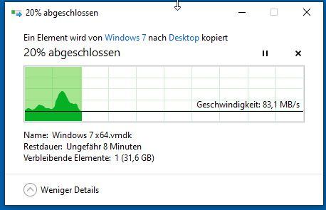

Kopieren einer Videodatei mit 33 GB vom NAS auf den PC.
Ich erreiche beim Kopiervorgang nur ca 170MB/s
Limits:
Augenscheinlichist nichts am Limit?!
PC:

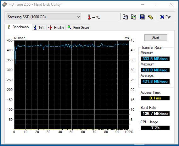

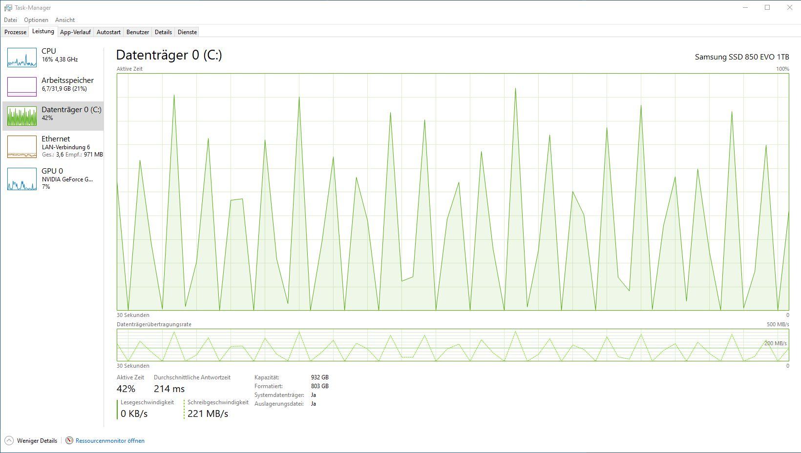

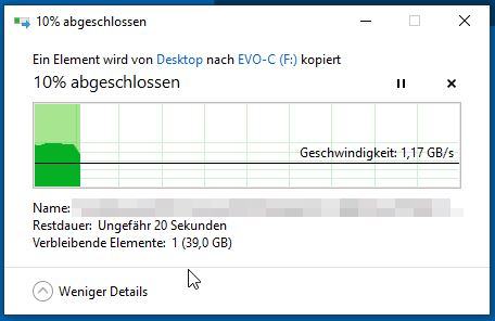

CPU gut, RAM gut, SDD schreibt Portionsweise weg und scheint für mich nicht am Limit zu sein. Netzwerk nie über 15% Auslastung.

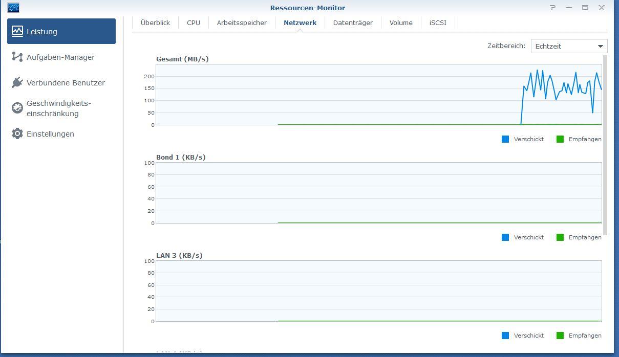

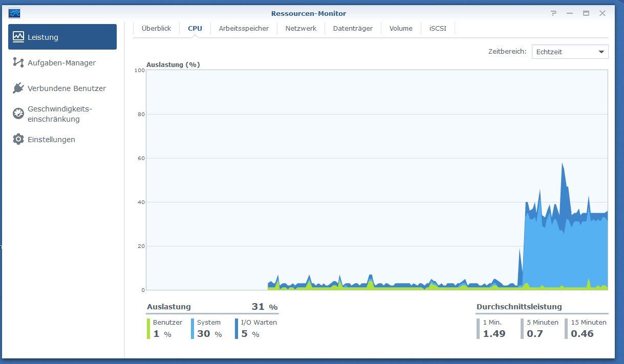

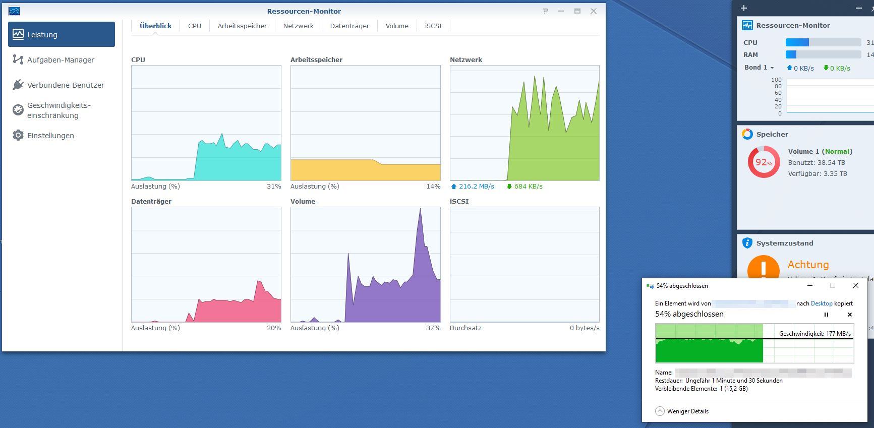

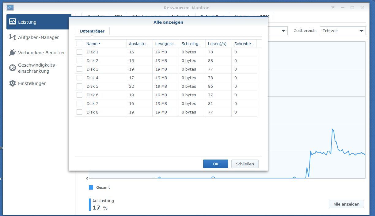

Also gucke ich beim NAS - sieht aber auch gut aus:
Diese "170MB/s" suggerieren mir irgendwie die Leistung "einer" HDD.
Offenbar haben die WD Red auch nur 5400u/min wie ich gerade herausfand.
Aber wenn das ein Limt wäre würde ich es doch im letzten Bild sehen.
Davon abgesehen liegen die Daten auf dem Raid (ein einziges großes Volume), und selbst wenn es einen riesen Raid Overhead gäbe und jede HDD nur 50MB/s schaufeln könnte müsste ich doch minimum 400MB/s bekommen?
Sieht da irgendwo jemand einen Engpass, oder hab ich einfach ein grundsätzliches Verständnisproblem der Leistungsfähigkeit einer Hardwarekomponente?

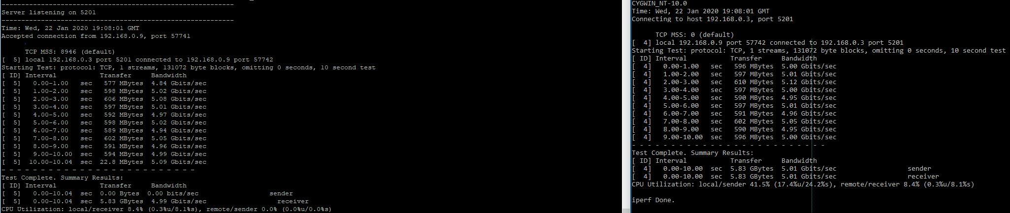

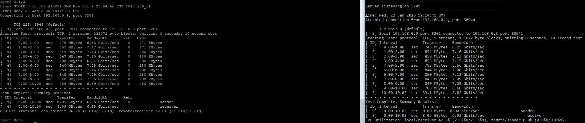

Hier noch ein reiner Netzwerktest mit iperv. Keine Ahnung ob das irgendwie hilft :rolleyes2:
NAS --> PC: 7 Gbits/sec
NAS <-- PC: 5 Gbits/sec
EDIT: Sorry, wenn man dann auch noch den Wert für die 1TB Version nimmt und nicht aus Versehen der ganz kleinen, dann erzählt man hier auch keinen Quatsch. Die 1TB sollte dann wohl doch eher deutlich über 170 MB/s schaffen.
Wow, habs grad nachgelesen. TurboWrite Cache.
Respektive bedeutet dies eine Schreibleistung von bis zu 520 MB/s im neuen Modell, wenn TurboWrite-Speicherplatz frei ist sowie 150 MB/s ohne Hilfe des Caches.
Ich hatte die SSD sogar getestet mit HD Tune und AS SSD Benchmark - scheinen wohl beide nicht mit deaktiviertem Cache zu testen, oder so lange das der Cache volläuft. Hatte immer gute Ergebnisse und die SSD total ausgeschlossen.
Warum zeigt dann der Task Manager keine Vollauslastung bei der SSD an, oder ist das nur ein Schätzeisen?
Ich brauch jetzt erstmal eine neue SSD... :whistle:

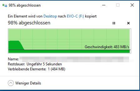

1. Test;
Kopieren einer 45GB Datei von der Sabrent zur EVO.
Es startet mit 1,9GB/s an, geht aber nach wenigen Sekunden runter auf ca 480 MB/s. Der Kopiervorgang läuft vom Gefühl länger als eine Minute.
Womit sich mein Bild von der EVO wieder gebessert hat, eine 45 GB Datei schreibt sie mit guten 480MB/s - der Cache arbeitet wohl prima.

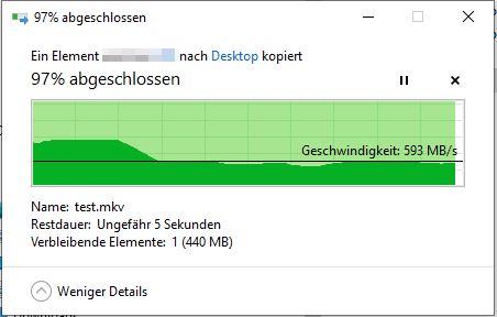

Kopieren einer 45 GB Datei vom NAS auf die Sabrent SSD - dauerhaft 150-175 MB/s
Weitere Erkenntnis - Dateityp:
NAS->Sabrent: VM Image Datei: stark schwankend, 80-130 MB/s
NAS->Sabrent: Video MKV Datei: über 500 MB/s

Was für ein Dateityp ist das denn eigentlich, der da mit 170 kopiert wird? Du hast nur was von Video geschrieben und alles weggepixelt.
Das Ergebnis mit der MKV Datei wäre jetzt ungefähr das, was ich für alle anderen Dateien auch erwarten würde.
Was für ein NAS nutzt du eigentlich?
Der Test ist ja wieder.. irgendwas. Hab einen TEst gelesen da schnitt die nicht besonders berauschend ab. Aber egal sie kostet ~100€ und ist schneller als die EVO das reicht ja erstmal.
Mit 170MB/s kopierte eine MKV Datei (Videoaufnahme 30 GB groß, 2160p, Datenstrom 40.000 kBit/s) vom NAS zum PC.
