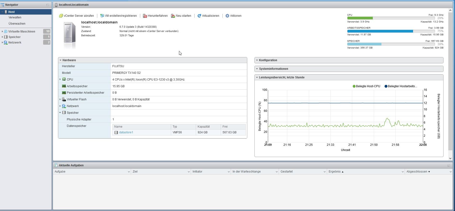

Mein Fujitsu ist flüsster leise, steht im Arbeitszimmer und höre nur leicht die Festplatten brummen. Habe aber die Lüfter modifiziert. Auch bei mir läuft ESXi drauf. Auch ich habe den Käfig verbaut mit 6 3,5 Zoll Festplatten. Allerdings mit Xpenology als Speicher VM. Der Fujitsu hat halt schon ECC und ein LSI 2008 HBA verbaut den man in IT Modus flashen kann. Gibt dazu auch Videos auf Youtube, wenn man nicht weiß was man tut.
Das Teil läuft bei mir einfach, keine Probleme bis jetzt und ESXI 7 brauch ich nicht unbedingt.
