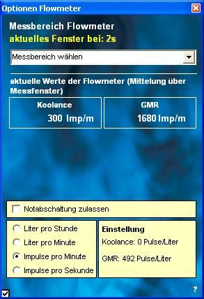

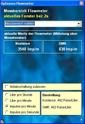

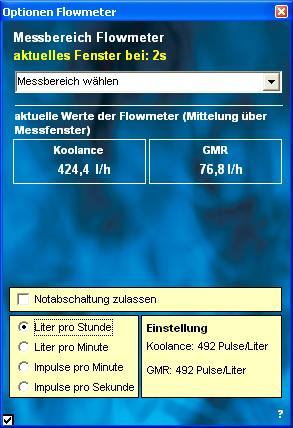

also das kann ich nicht bestätigen...
Hast du auch auf 10/13 eingestellt? komisch das es bei mir auf anhieb geklappt hat.
Den der Koolance macht nichts anderes als ein RMP Signal abgeben, was eigentlich für ein MB ist. Durch die Elektronik wandelt er es um so das es auch Lüftersteuerungen auslesen können.
Bei dir heisst es also, Rechnen :d
jap is bei mir auch auf 10/13 gestellt... wenn ich das ding am lüfteranschluss des mainboards steck beträgt der wert ca die hälfte... is ja komisch das 2 der dinger unterschiedliche werte bringen...
Ich kann es mir leider nicht erklären, welchen GMR hast du? Imo habe ich den schwarzen drinnen....
hab den plexi mit dem weissen rädchen...
hab jetzt mal meinen druchfluss an deinen angeglichen... irgendwie spielt mein koolance ding da ja komplett verrückt...
