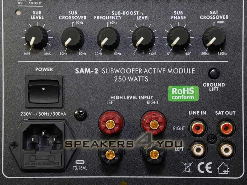

Das oben verlinkte Monacor SAM-2 Modul hat relativ viele Einstellmöglichkeiten zur Anpassung des Subs an die Satelliten. Auf XLR-Ein- und Ausgänge muss jedoch verzichtet werden.
Es gibt auch digitale und programmierbare Endstufen-Module, bei denen man über verschiedene Presets den Subwoofer entsprechend anpassen kann.
Allerdings kostet das alleine ja schon 260-300€, wenn ich mir dann noch einen Treiber und eine Weiche hole, bin ich aber weit über meinen 500€, oder?

Bei Ebay für ~ 230 Euro. Eine Weiche würde ich vorerst nicht verbauen, die Einstellmöglichkeiten des Moduls sollten erst mal ausreichend sein. Im Nahfeld sind die Raumeinflüsse eh kleiner und aufrüsten kann man ja später immer noch :)
- - - Updated - - -
Du kannst dem Modul ein eigenständiges Gehäuse bauen oder einfach den Subwoofer etwas größer bauen und das Modul über eine Zwischenwand vom restlichen Volumen trennen. Solange das berechnete Volumen für das Chassis gleich bleibt, gibt es hier keine Probleme.

Er meint wohl ein Aktivmodul wie das SAM, dass man in den Subwoofer einlassen kann.
