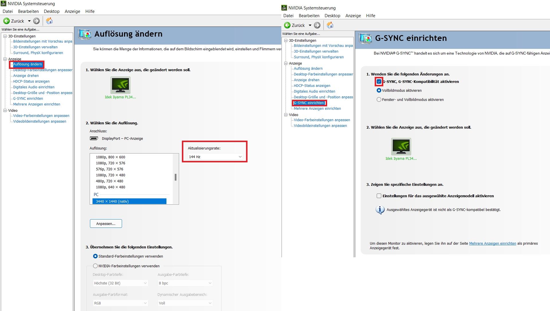

- G-Sync Aktivieren
- G-Sync Deaktivieren

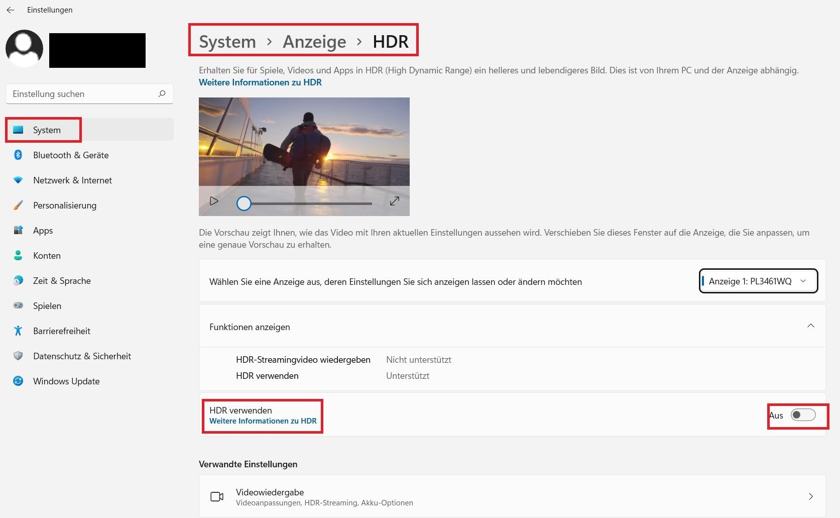

Hast du HDR aktiviert wenn ja deaktivieren, danach sollte das Problem beseitigt sein.

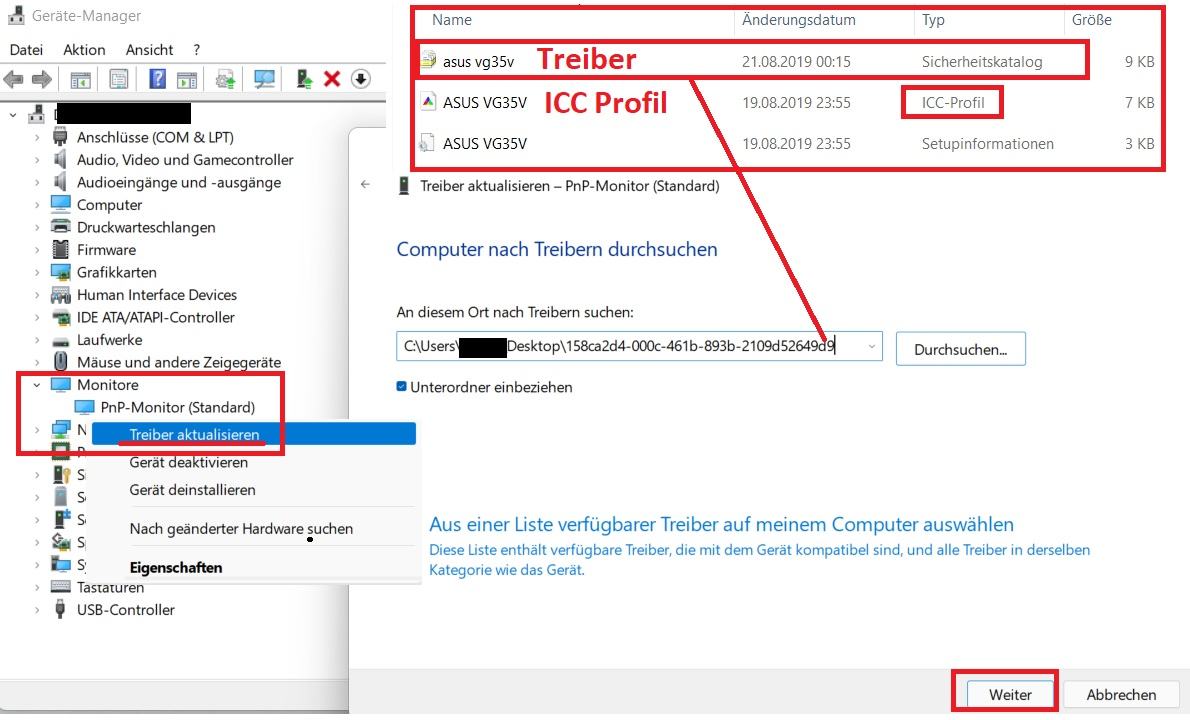

Hast du den Monitor Treiber inklusive ICC Profil installiert?
Der Monitort Treiber wird über den Windows Gerätemanager installiert, falls das Setup das beim Treiber dabei ist nicht funktioniert.
Monitor Treiber: https://www.asus.com/de/Displays-Desktops/Monitors/TUF-Gaming/TUF-GAMING-VG35VQ/HelpDesk_Download/

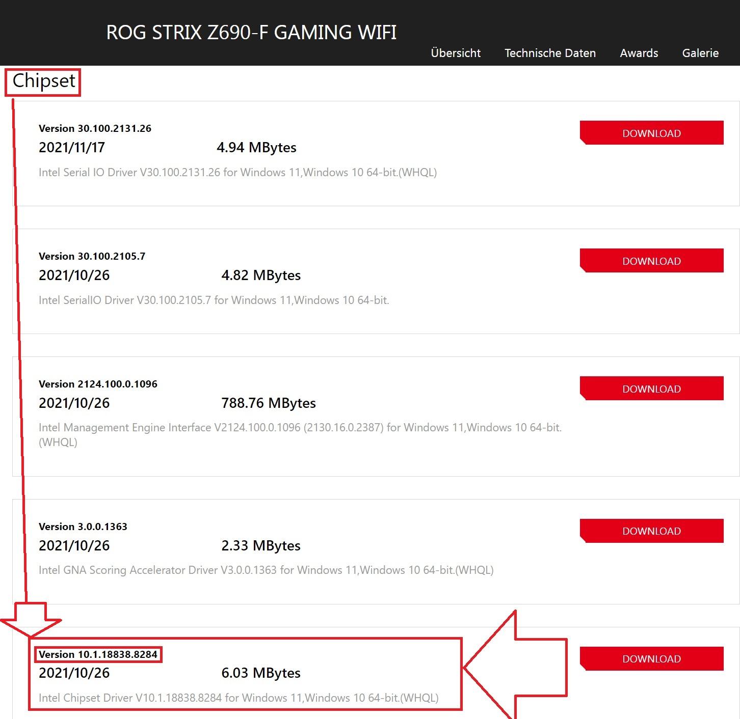

Der Intel Chipsatztreiber V10.1.18838.8284 ist installiert?
Der Intel Chipsatztreiber ist der wichtigste Treiber, der sollte nach der Windows Installation als erstes installiert werden,
auf der Asus Support Webseite leider ganz unten bei Chipset zu finden (Bild unten).
Ist kein oder der falsche Intel Chipsatztreiber installiert gibt es Probleme, Windows 10 und 11 installiert meistens den falschen Intel Chipsatztreiber für die Intel Server Mainboards automatisch.
Auslesen kannst du die Intel Chipsatztreiber Version in der Windows Registry (Ausführen-> Regedit-> HKEY_LOCAL_MACHINE\SOFTWARE\Intel\InfInst)
Fehlt der InfInst Ordner, ist kein Intel Chipsatztreiber installiert (Bild unten).
Intel Chipsatztreiber Version Auslesen.jpg Intel Chipsatztreiber V10.1.18838.8284.jpg

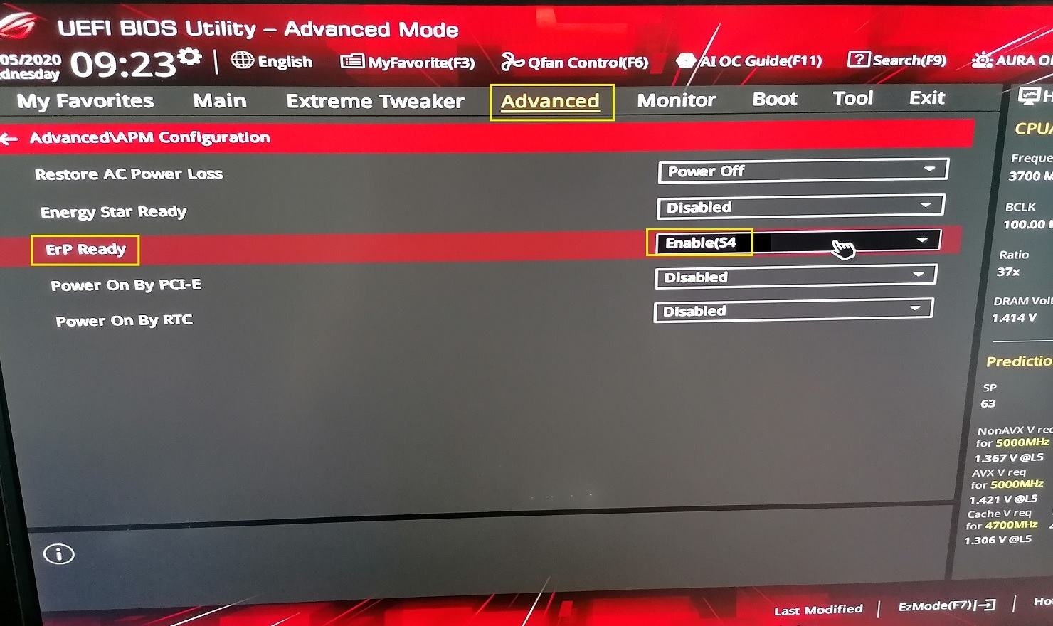

Das neueste Bios war/ist drauf. Seitdem hatte ich bereits zweimal diese Stotterer. Habe nun mal ErP im Bios auf S4 + S5 gestellt (S4 allein gab es nicht). Ich beobachte weiter...

Hast du 100 Hz in der Nvidia Systemsteuerung eingestellt, und auch mal mit aktiviertem G-Sync (Monitor und Nvidia Systemsteuerung) versucht?
Bei meinem iiyama G-Master GB3461 sieht das so wie unten auf dem Bild aus.
