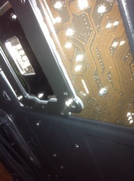

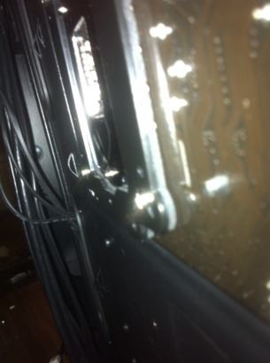

Ich bau gerade das mobo in das neue gehäuse ein und offenbar ist die rückseiten platine des cpu kühlers 1 zu breit und das mobo lässt sich gerade so drauf montieren.. beim festziehen der schrauben auf der rückseite des mobos sieht es nun so aus als stünde die platine etwas ab
auf dem 2 bild sieht man das.. unten rechts

Die Abstandhalter liegen deinem neuen Case bei.
Genau das wars mit den Abstandshaltern.
Hab jetzt alles reingebastelt und die Mühle scheint zu laufen..
