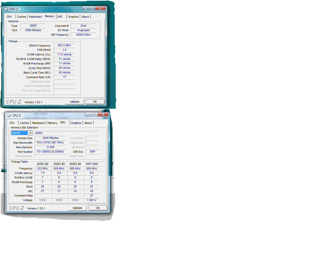

hier mal ein screen vom ram
du hast 11-11-11 1T
stell mal die 9-9-9 2T ein
so, wie es ganz rechts im reiter "SPD" steht
