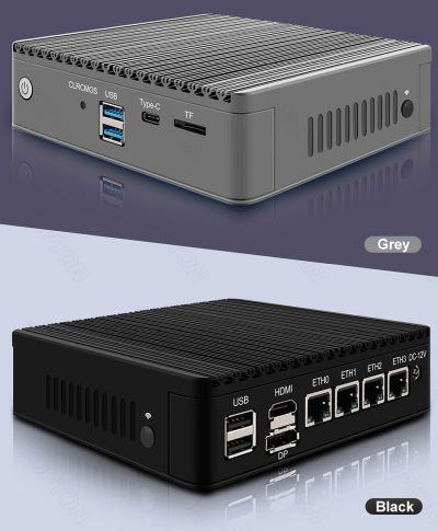

Da bietet sich sowas an:
komplett passiv - Stromverbrauch Idle ca 9w, Vollast ca 25w
CPU Intel Celeron N5105 / 4c4t / 2,0 - 2,9 Ghz
max. 32 GB Ram
Storage 2x NVMe + 1x SATA + 1x microsdhc Slot
LAN 4x 2,5 Gbe
Video HDMI+DP
2x USB 2 + 2x USB 3
Gibt die in mehreren Versionen, die neue V4 Version mit 4 Port Intel 226 ist derzeit die einzige mit 2x NVMe Slot.
Die älteren mit Intel 225 oder 6 Ports haben nur 1 NVMe + 1x Sata.
Inkl. Zoll etc kosten die Dinger ca. 180-200 Euro. Lieferzeit war bei mir 4 Wochen.
Muss man leider selber importieren, in Deutschand habe ich nur die älteren Versionen gefunden,
oder zum 2-3-fachen Preis, oder nicht lieferbar.
Gibt es auch mit größeren CPUs wenn der Celeron nicht reichen sollte.

Wie ich schon befürchtet habe, gehen dann ~10-15W für die Ethernetports drauf, da der Celeron ja eigentlich nur eine TDP von 10W hat und somit das gesamte System eher bei 12-15W liegen sollte. Das ist schade, weil die 4 Ports brauche ich nicht. Hab aber auch keine anderen Systeme mit dem N5105 gefunden.
Wie meinst du das?
Ich habe diesen als pfsense im Einsatz mit aktuell zwei belegten Ethernetports und der Verbrauch pendelt sich bei 9,2 bis ca. 10,6 W.
Wie meinst du das?
Ich meine, das der Ethernetchip für die 4 Ports schon relativ viel Strom braucht. In dem Fall von Supaman dann wohl ~10-15W nur für die NIC mit 4 Ports, welche ich aber nicht brauche.
Der Beschreibung nach hast du eine der älteren Versionen. Die aus dem Link hat den Intel i225-v. Die neu Version hat den i226-v. Das kann auch schon einen Unterschied ausmachen.
Wie kann ich deine 9-11W verstehen? Wieviel Last liegt da an der CPU so an?
Und wenn du schon so eine Box hast, könntest du mal ausprobieren, wie hoch der Stromverbrauch ist, wenn du auf Volllast gehst und wie hoch die CPU dabei noch taktet? Ganz einfach unter Linux mit "stress" oder wenn Windows mit Prime95?
Meine Angaben beziehen sich übrigens auf 12V. An 230V-Seite gemessen, wäre es wohl immer etwas mehr. Da ich die Box an einem 12V-Akkusystem betreiben können will, wäre dieses Kästchen auch sehr interessant, weil es 12V nimmt. Nicht wie diversere größere Zotac Boxen 19V.
Edit: Ah noch was: Die Box hat nen Wifi-Button und in der Beschreibung steht, der ETH-Chip hätte einen Wifi-Slot?! Hat die Box nun Wifi oder braucht man dazu noch nen Dongle oder sowas?
Wie gesagt: im IDLE bzw wenn da nur eine Firewall vor sich hindümpelt sind es so 9-10w. Auf 23-25w komme ich nur wenn ich einen Burn-in Stresstest fahre.
Das erscheint mir immernoch relativ viel für ein System mit einer 10W TDP-CPU.
Wie gesagt, die Zbox läuft mit 2,5W im Idle. Das ist ein Viertel von 10W. ;)
