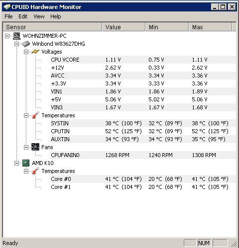

Ja, wie soll ich das denn messen?
Ich habe aber mal den HWMonitor gestartet und 'ne halbe Std. geprimt. Da im HWM sind drei Tempangaben die ich nicht zuordnen kann, vielleicht kannst Du ja damit was anfangen. Ob das aber auch alles genau gemessen wird, denke ich eher nicht. Denn die Zimmertemp war 23° u. im Idle, als sich dann auch noch der Bildschirm ausschaltete, viel die Core-Temp. bis auf 20°. :hmm: Und die 12V-Schiene wird ja auch falsch gemessen. (s. Anhang)
Ich hab dann auch mal mit der Hand gefühlt. Der Ram wird nur etwas warm. Übern NB-Kühler fühlt man aber schon deutlich warme Luft, der Kühler an sich ist aber nicht sehr heiß. Auch der SB-Kühler fühlt sich nicht sehr heiß an.
