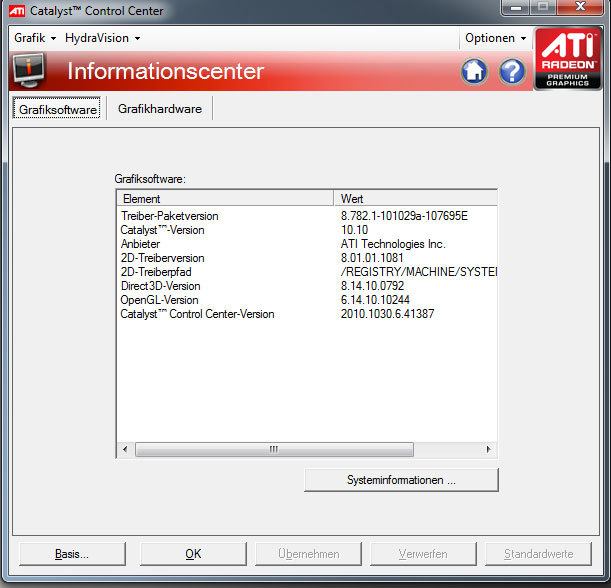

Hab mal ein Screenshot gemacht.

Dann bleibt nur der Tipp mit GPU-Z. Aber interessant finde, dass Du selbst mit Onboardgrafik schon 120-130 Watt verbauchst. Wie hoch taktet der Prozessor im Leerlauf?
müßten eigentlich die neusten Treiber mit drauf sein.
Hatte das allinclusive Paket runtergeladen.
Man kann sie wohl auch seperat runterladen, nur raff ich das nicht bei AMD, ich seh dort keine Versions Hinweise, da steht leider immer nur 10.10 und sonst nichts.
10.10 ist die Version (2010 und 10ter Monat).
Klick einfach mal auf 'Grafik' direkt unter dem ATI-Symbol oben links. Da findest du alle möglichen Einstellungsmöglichkeiten der Grafikkarte. :angel:

scheint wohl wirklich am Treiber gelegen zu haben, weiß jetzt nicht ob die den in den letzten Tagen nochmal aktualisiert haben, nochmal neu geladen und siehe da, 165Watt, das sieht schon besser aus.
Mit 40 Watt läßt sich ja leben^^
Auch die Temperatur ist besser :banana:
das ist schon klar ;-)
nur wo sehe ich ob ich die neuesten Treiber draufhabe?
Im Infofenster da stehen ja die Versinsnummern, nur auf der AMD Seite steht nur 10.10, es kann ja sein das die in einem Monat mehrere rausbringen.
