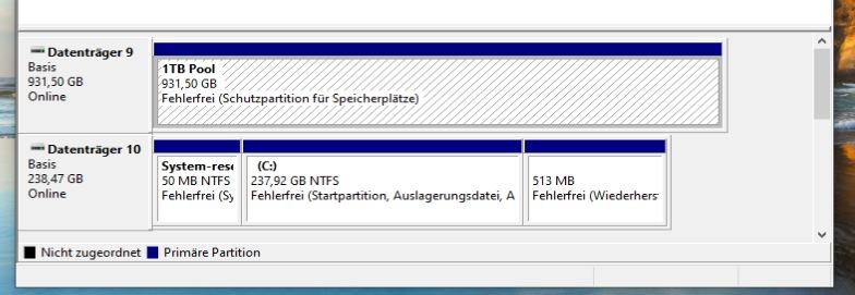

Ich sehe die Poolplatte in der Datenträgerverwaltung als Einzellaufwerk ( :hmm: ), kann damit natürlich nichts machen (alles ausgegraut) und der Versuch das Laufwerk erneut mit reset.physicaldisk zurück zu setzen scheitert mit:
"Reset-PhysicalDisk : The operation failed with return code 8"
Zu dem Code finde ich mit google genau gar nichts. :rolleyes: Das Laufwerk wird in dem Zustand auch in Diskpart gelistet und ich kann es erneut "clean"en um auf den status quo zurück zu kommen.
