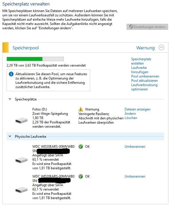

Als ich heute mein Lightroom öffnete, wollten meine Bilder einfach nicht geladen werden.
Darauf hin stellte ich im Taskmanager fest, dass die Auslastung meiner Festplatte bei 100% Lag.
Ich sah mir also die Datenträgerverwaltung an und da es sich bei dem betreffenden Laufwer um einen Speicherpool aus 2 Festplatten handelt, auch die Verwaltung der Speicherplätze.
Hier machte ich dann die Entdeckung, dass hier die Warnung "Verringerte Resilienz; Abschnitt mit den physischen Laufwerken überprüfen" hinter dem Speicherpool steht. Für die einzelnen Laufwerke steht aber "OK". Ein Screenshot ist unten angehangen.
Ich bin auf dieses Problem nun auch schon in diversen Foren gestoßen, aber eine Lösung gab es nie. Hat hier vielleicht jemand einen Tipp?

An deiner Stelle würde ich die Seriennummern vom Screenshot irgendwie verstecken/löschen . Solche Nummer sind als konfidentielle / vertrauliche Informationen betrachtet und könnten potentiell für Missbrauch verwendet werden.

Ich will unter keinen Umständen etwas im Speicherpool kaputt machen, aber kann ich die vermeintlich defekte HDD aus dem Speicherpool herausnehmen und anschließend versuchen ob sie als einzelnes Laufwerk wieder erkannt wird? Evtl. kann man das Lauferk dann ja neu formatieren und es wieder dem Speicherpool zuordnen? HAt jemand von euch sonst noch eine Idee?
