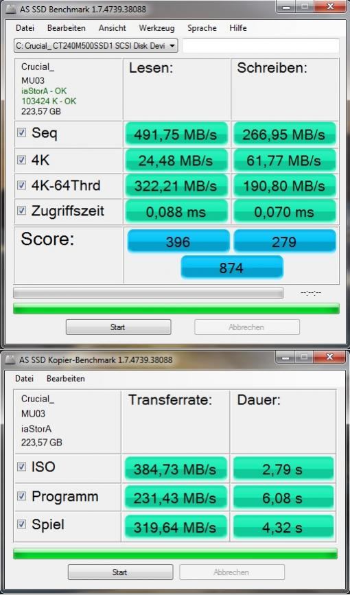

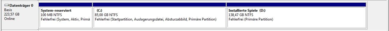

Muss das Alignment nicht 1024K sein? Was sagen die Screenshots, alles OK so wie es ist?
Alignment stimmt, ist halt diese 100 MB Systempartition von Windows 7, alles ok, so lassen wie es ist.
also ich weiß ja nicht ob man das nicht evtl aus dem Screen heraus lesen kann ;)
OK :d , war mir halt nicht sicher, dachte es müsste zwingend immer 1024 sein, das andere Werte auch Ok sein können war mir unbekannt.
ich halt nicht viel vom AS SSD Bench, aber darauf ist verlass, wenn da OK steht, ists auch ok
Was da steht ist der Offset, also die Startadresse im Adressbereich des Laufwerks. Das Alignment, also die Ausrichtung der Partition ergibt sich daraus und da SSDs sowie HDDs mit Advanced Format nur ein Aliignment auf 4k Grenzen brauchen, ist jede restlos durch 4k teilbare Adresse in Ordnung. Bei 1024k legt Windows seid Vista die erste Partition an, das ist aber normalerweise diese versteckte Partition mit dem Bootloader und die ist bei Win7 eben 100MB groß und bei Win 8 350MB. Damit kann die nächste Partition (C :\ ) eben nicht mehr bei 1024k beginnen, weil die sich ja sonst überlappen würden und das würde zu Datensalat führen.
Woher kommt nur immer der Aberglaube, dass es 1024k sein müssten? Das kann bei zwei Partitionen ja niemals für beide der Fall sein!
Ok, danke für die Erklärungen. Ein Frage habe ich aber noch. Warum steht bei AS SSD SCSI Disk Device und nicht ATA Device? Im Bios steht definitiv AHCI, im Gerätemanager steht auch SATA AHCI Controller. Ist das ein Auslesefehler?
