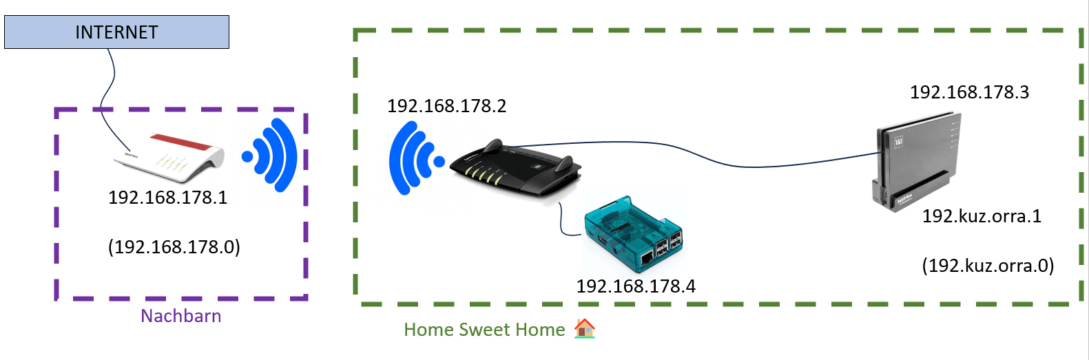

Hintergrund ist, dass wir in unser Haus gezogen sind, aber der Glasfaseranschluss leider auf sich warten lässt. Ich habe netterweise Zugang zum WLAN unserer älteren Nachbarn, für die ich mich um Computer/Internet/Drucker/Smartphones..... kümmere.
1) Es gibt ein WLAN1 einer Fritzbox 7590, Standard-Konfig 192.168.178.0, die FritzBox hat die 192.168.178..1 und hängt per LAN-Kabel am Glasfaser-Zugang.
2) Ich hänge da mit einer 7362SL als Mesh-Repeater am Netz der Nachbarn - 192.168.178.2 Soweit funktioniert das alles, egal ob ich das WLAN1 erweitere oder ein eigenes aufmache. DHCP ist dann immer die 7590 mit der 192.168.178.1
Aber...
3) Damit ich bei Umzug nicht unser ganzes Netz neu konfigurieren muss, wollte ich meine FritzBox 7580 und alles daran hängende im bisherigen IP-Bereich (192.kuz.orra.0) belassen.
Ich habe also meine FritzBox also per LAN an die 7362SL gehängt und ihr die 192.168.178.3 zugewiesen. Außerdem spannt die 7590 weiterhin 192.kuz.orra.0 auf und hat dort die 192.kuz.orra.1
Daran hängt auch das ganze Haus per Kabel und GB-Switch im Keller. Internet funktioniert aus meinem Netz, egal ob per Kabel oder in unserem WLAN2, die FritzBox unter 192.168.178.1 wird automatisch von allen Geräten als Internet-Gateway genutzt.
Ich kann aus meiner IP-Range auch nach 192.168.178.0 pingen, andersrum geht das nicht. Das wäre an sich nicht schlimm - aaaaber ich würde gerne weiter meinen PiHole-Raspi als DNS-Server einbinden:
- Allerdings kriege ich keine Verbindung ins Internet, wenn ich den Pi in meiner 7580 (in meinem Netz) als DNS eintrage.
- Den Pi kann ich auch nicht so einfach als DNS-Server in die Fritzbox der Nachbarn eintragen, weil er aus dem 192.168.178.0-Netz nicht erreichbar ist.
- Meine Idee war, aus der Fritzbox 7590 per statischer Route auf meine IPs zu verweisen, klappt aber nicht. (Ich habe als Gateway für die IPv4-Route sowohl die .2 als auch die .3 probiert.) Laut AVM sollte das ganz einfach sein....
Ich hab schon einiges gelesen, jede Menge hier im Luxx und auch hier: https://administrator.de/tutorial/r...etzen-mit-windows-linux-und-router-56073.html
Liegt's am NAT der FritzBox? Übersehe ich was anderes?
Halbe Bibel.... und da ein Bild mehr sagt, als tausend Worte - Wo ist hierbei mein Denkfehler?

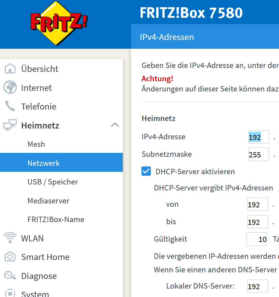

Tut er auch, auf dem Pi habe ich auch jetzt nichts angefasst. Mein Fehler war es, die falsche Konfig-Seite der Fritzbox genommen zu haben:
Ich hatte in meiner 7580 versucht, den DNS-Server unter "Internet" und "Zugangsdaten" einzutragen - dann ging aber nix mehr:
Jetzt habe ich den DNS-Server in den Heimnetz/Netzwerk/Netzwerkeinstellungen/IP-Adressen als lokalen DNS eingetragen....

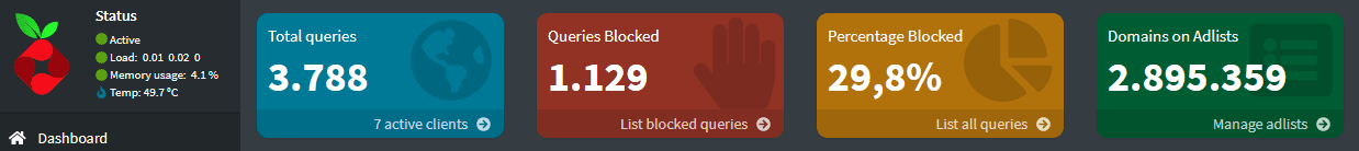

....und siehe da, eine neue Anmeldung bzw einen Reboot später fluppt alles so, wie es soll:
Wenn ich eine (statische) Route vom Nachbarn und der 7590 in mein Netz hinbekommen hätte, dann würde ich deren Traffic auch mit filtern, aber das ist nicht das primäre Anliegen gewesen. Hauptsache ich kann hier wieder werbefrei(er) surfen und die kleinen elektronischen Helferlein funken nicht mehr so viel nach Hause.
