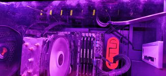

Ich hab ein bei quite! Dark Base 900 Pro Big Tower Gehäuse.

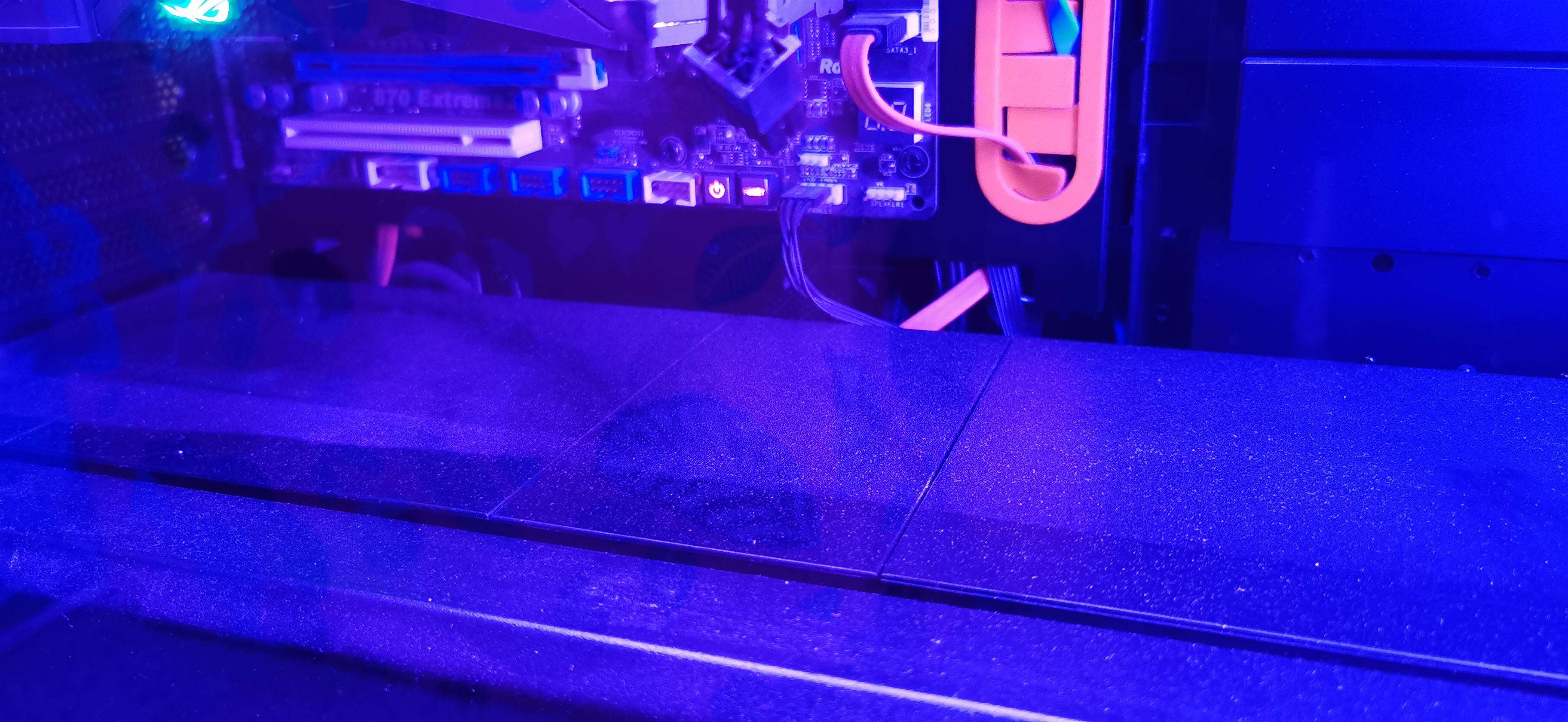

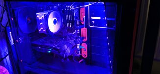

Das Ding hat ja schon Filter, sprich solche Gitternetze vor den Lüftern. Trotzdem war nach 4 Wochen schon wieder Haufen Staub im Gehäuse.
Wie verhindere ich das denn am effektivsten? Das Gehäuse steht unterm Tisch, aber bei der Größe auch kaum woanders unter zubringen.
Wie macht ihr das denn ? Jede Woche den Rechner putzen ?
Bin gerade etwas genervt davon, weil ja auch das Seitenfenster dann immer staubig von innen ist. Q

Die gibt es wohl und ich verwende immer -diese- hier. Natürlich bremst jeder Filter den Airflow ein wenig, aber mit den war der Unterschied relativ gering, zumindest bei meinem DB900. Ich hatte sie damals speziell in die Tür eingebaut. War keine große Sache:

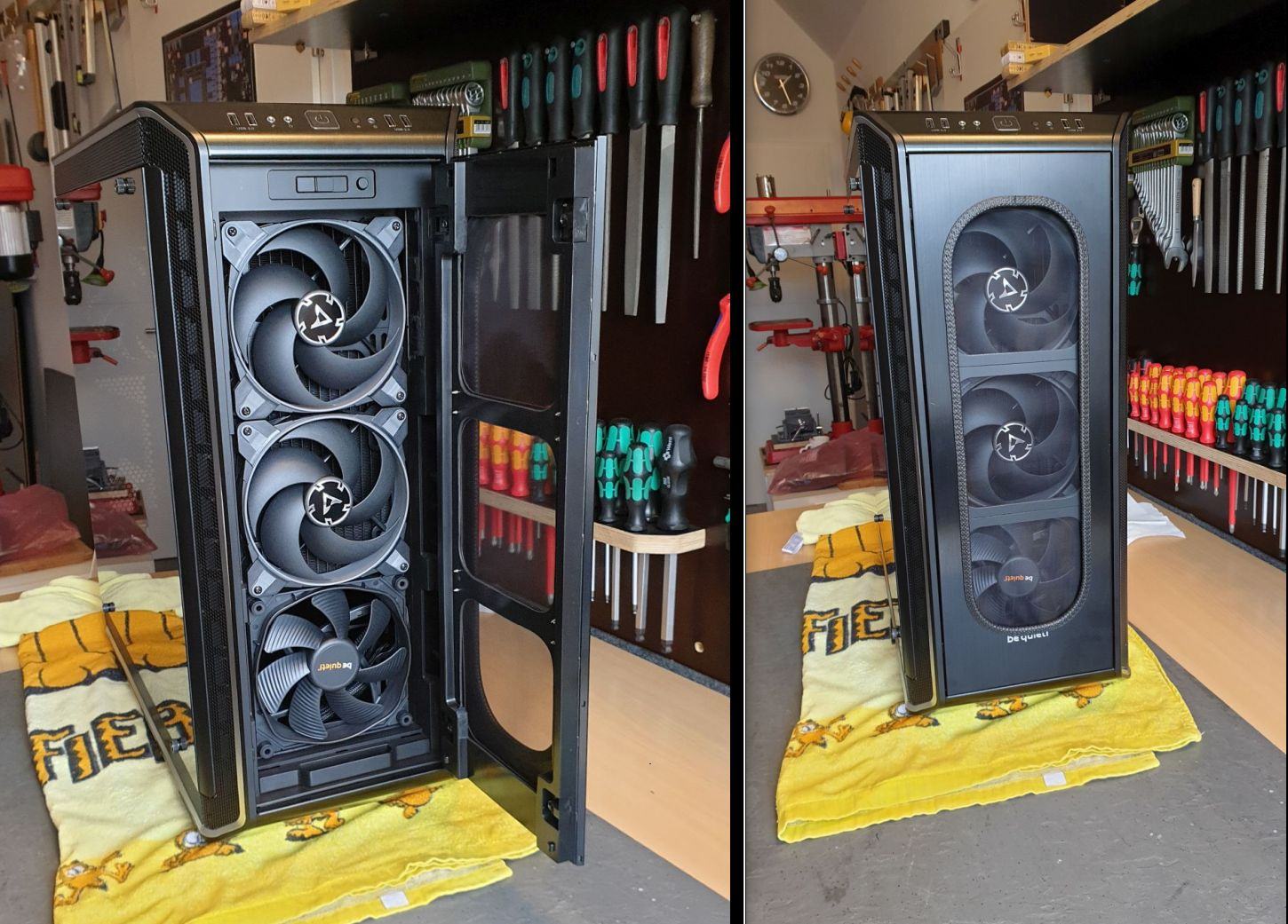

Den Staub haben sie wirklich gut gefiltert. Konnte einmal wöchentlich die Filter immer absaugen und der PC blieb im inneren sehr lange relativ staubfrei.
Was bei mir auch noch viel gebracht hat, war, dass der PC relativ weit oben stand, statt auf dem Boden (Bilder). Dadurch saugt er weniger Staub auf, der sich überwiegend in Bodennähe aufhält. Mir ist natürlich klar, dass man für so einen großen Tower entsprechend den Platz braucht und dass das nicht immer geht. Gibt extra deswegen auch Unterbauten damit der PC nicht auf dem Teppich/ Boden steht. Ob man dafür Geld ausgeben möchte, ist ne andere Sache. Man kann ja auch selber was bauen oder einfach irgendeine Erhöhung drunter stellen und das vorher mal testen, sofern der Platz gegeben ist.
Mein nächster Tipp wäre, so banal sich das anhört, einfach Staub vermeiden/ minimieren. Weil mich Staub tierisch nervt, verzichte auf Teppiche in der gesamten Bude und setze stattdessen auf Bodenbelege, die nicht kalt sind wie Vinyl, Kork, Laminat, PVC oder Fliesen mit Bodenheizung, was heutzutage häufig gemacht wird. Ebenso verzichte ich auch Polstermaterialien, die deutlich mehr Staub produzieren. Stühle, Sofa etc. ist alles Leder bzw. mit Leder bezogen. Ich weiß, ist nicht jedermanns Sache, aber auf Dauer erzeugt es deutlich weniger Staub als Stoffmaterialien.
250€ ... Das sollte wohl unter "vernünftig" fallen oder etwa nicht ? :)
Der Tower ist gut, aber eben nicht mehr zeitgemäß. Wenn's um einen optimalen Airflow geht, muss man einiges am Case umbauen. Die Tür war nicht die einzige Sache, die ich an dem Case umgebaut habe diesbezüglich.
Wie ja schon gesagt wurde, fliegen im Raum mit Teppich besonders viele Staubpartikel herum. Regelmäßig zu saugen hilft, das ist kein Witz.
Schlecht ist eben auch, dass das Gehäuse auf dem Boden steht, da es hier besonders anfällig für die Staubpartikel ist.
Beim Gehäuse selbst habe ich mal eben geguckt. Es ist nun mal eines zur Geräuschdämmung, ist also eher geschlossen als offen. Die Front mit Tür hat zur Belüftung im geschlossenen Zustand seitlich Meshgitter. Die sind aber eher grob. Sofern da kein feines Filtermaterial hinter ist, könnte man in Eigenregie Material zuschneiden und verkleben. Das lässt sich dann von außen bequem absaugen. Das habe ich bei mir gemacht und keine weiteren Filter verbaut. Nur feinste Staubpartikel kommen da noch durch. Inwieweit die Kombination mit dem eigentlichen Filterelement von Nöten ist, müsste man testen. Das Element wirkt auf Bilder auch eher großmaschig, der Nutzen dürfte eher gering sein.

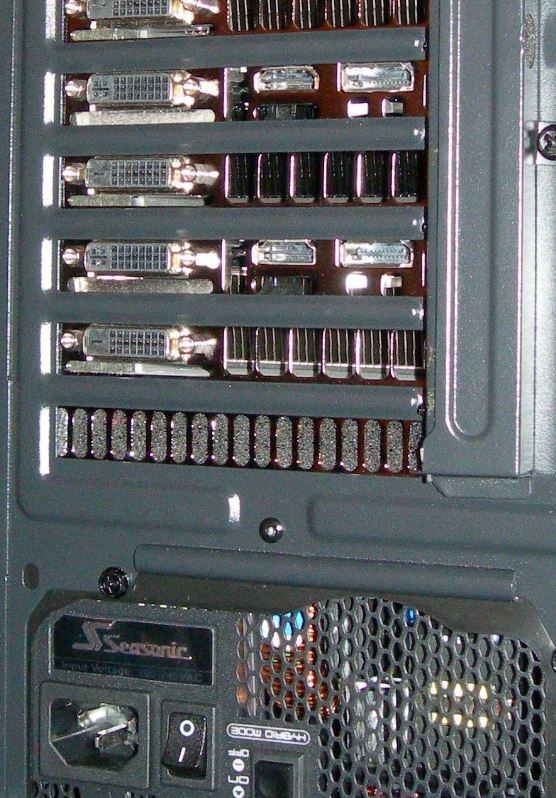

Ein weiteres Problem ist der Heckbereich, Jede Steckplatzblende und der gesamte Bereich neben diesen ist ungefiltert und mit Wabenstruktur. In dem Bereich herrscht häufig Unterdruck, so das Luft nachzieht. Der gesamte Bereich müsste auch mit Filtermesh innen verklebt werden. Auch hier lässt sich dann zur Reinigung außen absaugen.Alternativ mit Dämmmaterial verschließen, sofern thermisch unkritisch.

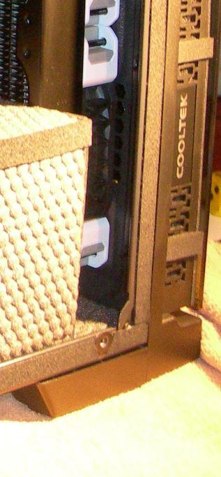

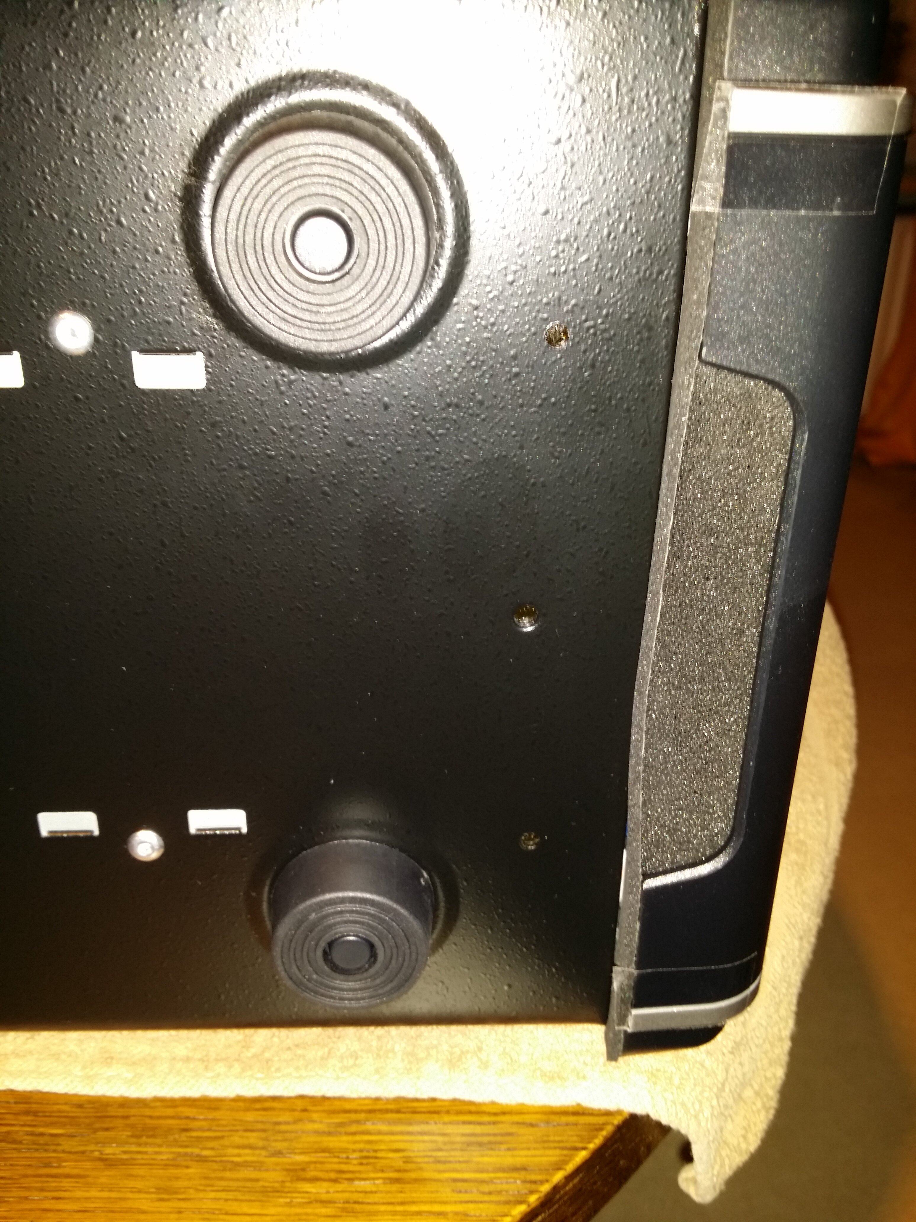

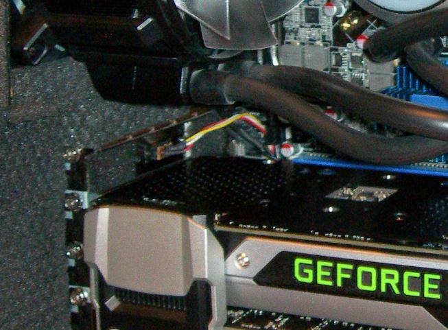

Falls zwischen der Glasscheibe und Korpus ein Spalt ist (bei mir war das der Fall) dann bietet sich 1mm starkes EPDM Band zum verkleben an, welches den Spalt schließt und die Scheibe weiter entdröhnt.
Grundsätzlich ist auch jeder nicht belegte Lüfterplatz ein Kanididat, der angegangen werden muss. weil hier Luft meist ungefiltert eingesogen wird. Im Grund liegt eine Lüftervollbestückung mit kontrollierter Luftführung nahe um den Effekt bei Staub und Kühlung zu maximieren.

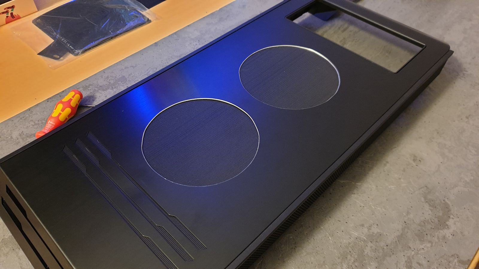

Da das Gehäuse einen offenen Boden hat, muss auch der unter die Lupe genommen und notfalls anders ausgerüstet werden. Die Summe aller Maßnahmen bringt dann schon viel. Ich mache das seit etwa 15 Jahren so und habe kaum Problem mit Staub. Der PC steht allerdings nicht offen.

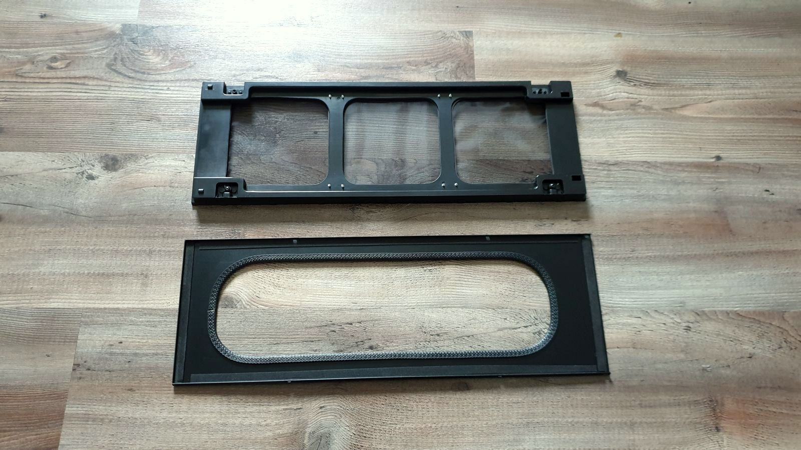

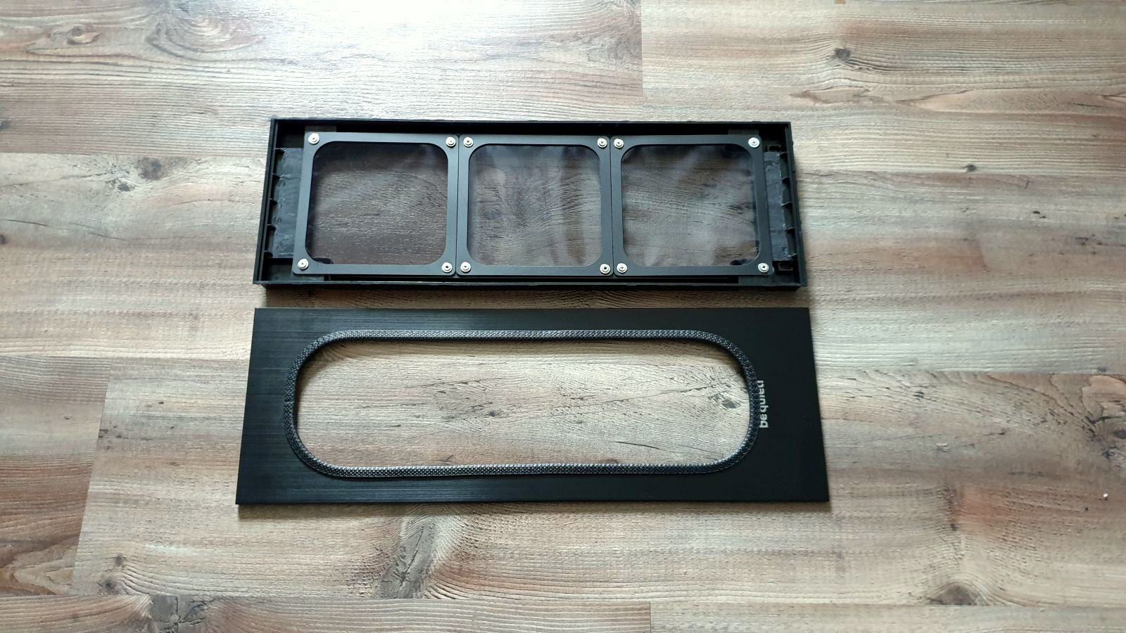

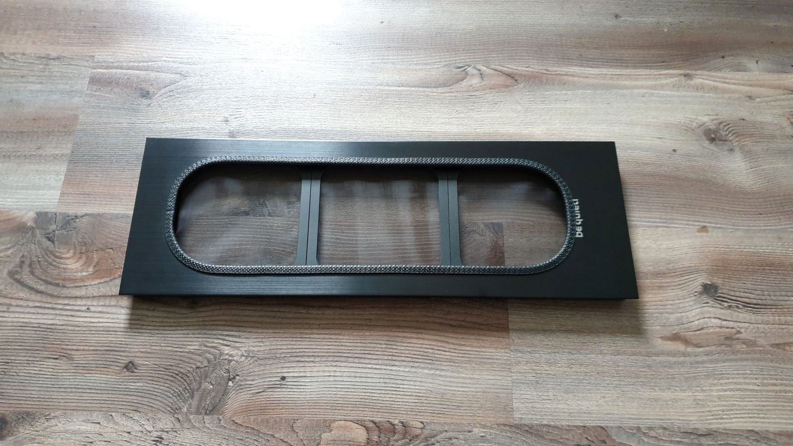

Edit: Ich habe mal mehrere Detailbilder eingefügt, teils aus dem alten Rechner...

@Fatal Justice welches material hast du genau an die öffnungen geklebt? ich denke deine Lösung wird mir nach Saubermachen usw am meisten bringen.
Das Moosgummi/EDM stammt von hier:
-1mm x 10mm als Rolle für die Abdichtung Schreibe zu Korpus
- diverse Matten in versch. Größen zum Zuschneiden und verkleiden
(es wird nur wenig benötigt, wenn man lediglich eine Öffnung verschließen will)
-Filter (ähnliche sollte es auch noch anderweitig geben)
Eine Rolle hat Caseking auch, die kenne ich aber nicht weiter
-Zum befestigen Doppelklebeband, oder Sekundenkleber. Letzteres sollte gut überlegt werden.
(Die Dämmmatten sind alten BeQuiet Hexagone Structure, die es nicht mehr gibt.
Um nur den Staub fernzuhalten braucht es die nicht)

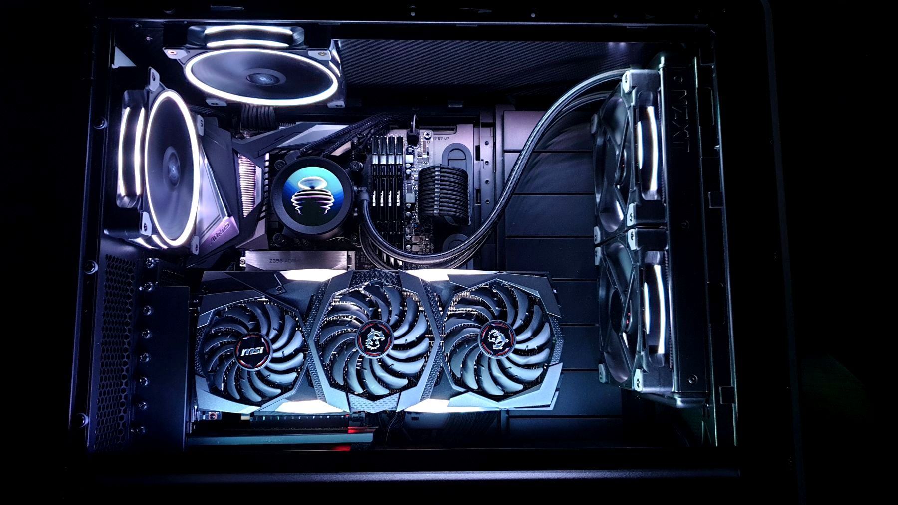

Jetzt hab ich letzte Woche erst erneut ein be quiet Gehäuse für Junior gekauft. Pure Base 500DX . Ich mag es eigentlich (bisher)
Anbei ein paar Bilder, die sich stark unterscheiden von deinen. Ich find es interessant das du vor allem überm Board Platzprobleme hattest. Da ist so viel Platz :)
(Leider kommt meine Kamera mit der Beleuchtung nicht so klar )
