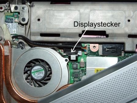

vielleicht hat noch jemand ein Idee. Mein Laptop ein LG P300 U.ABRAG
hat ein Problem mit dem Display beim Booten. Folgende Symptone treten auf:
Wenn das Displaykabel des internen Displays (siehe Anhang) am Laptop-Motherboard angeschlossen ist, startet das System gar nicht. Der Bildschirm leuchtet nur schwarz und die Festplatte blinkt kurz auf. Keinerlei Biosmeldungen etc. erscheinen und es passiert auch längere Zeit rein gar nichts. Sobald das Displaykabel aber vom Motherboard gelöst ist, fährt das System normal hoch und man kann sogar das Displaykabel im laufenden Betrieb wieder anschließen, so dass man ein völlig normales Bild erhält. Auf diese Methode kann man weiterhin mit dem Laptop arbeiten. Allerdings ist es sehr unpraktisch, da man immer das Gehäuse geöffnet haben muss, um das Displaykabel bei Bedarf zu lösen. Dachte zuerst an ein Problem mit der Batterie oder mit dem Netzteil, allerdings tritt das Problem völlig unabhängig davon auf. Momentan vermute ich trotzdem ein Spannungsproblem am Anfang des Bootvorgangs mit dem Display. Falls jemand eine Idee oder sogar eine Lösung hat, wäre ich sehr sehr dankbar.
