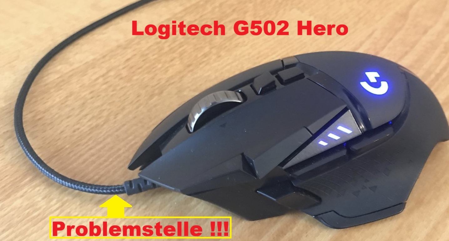

1) Kabelbruch an der Maus bzw. am Mauskabel oder Mausladekabel, die Logitech G502 Hero komplett aus dem USB Port abstecken.
Das USB-C Ladekabel von deiner Logitech Pro X Superlight 2 ausstecken, den Empfänger der Logitech Pro X Superlight 2 hinten am Mainboard einstecken.
Mit defekten Kabeln an Mäusen hatte ich schon bei allen meinen Bekannten Probleme, die Kabel lassen sich meistens relativ leicht tauschen, bei mir waren die Kabel an meiner alten Logitech G5 und an meiner SteelSeries Rival 300 defekt. Den Kabelbruch am Mauskabel kann man meistens von außen nicht sehen, das Kabel kann wie neu aussehen, aber trotzdem defekt sein.

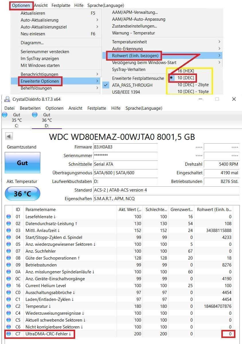

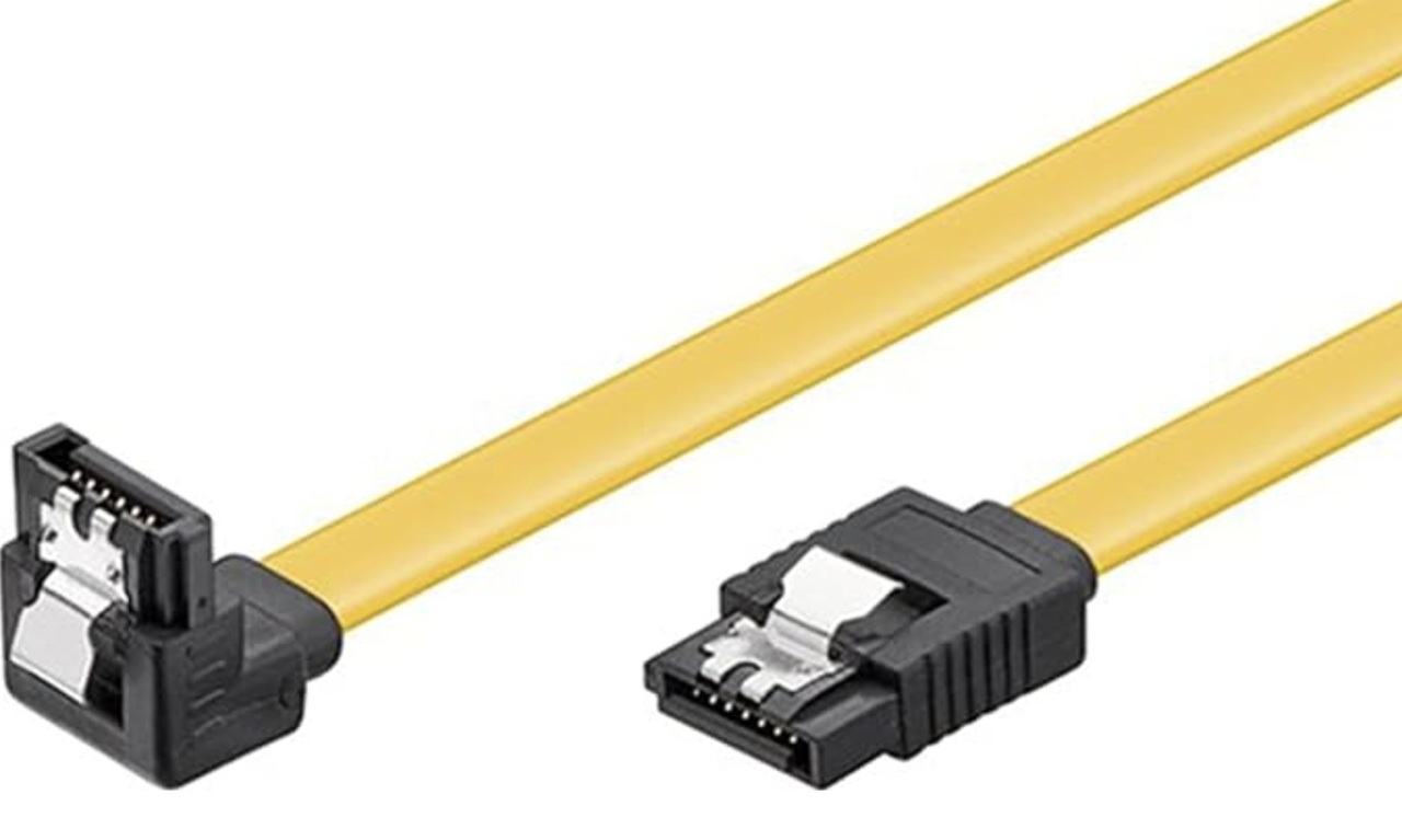

Auch andere Kabel können defekt sein, z.B. das SATA Daten Kabel der diversen Samsung Evo 850 SSD´s.
In CrystalDiskinfo (auch als Portable Version) kann man das an am Smart Wert C7 sehen, Bild unten, da sollte hinten bei den Rohwerten eine 0 stehen,
bei den Optionen von Hexadezimal auf Dezimal einstellen.
Die Smart Werte bei C7 bleiben normalerweise erhalten, auch wenn das SATA Kabel getauscht wird und das Problem damit beseitigt ist.

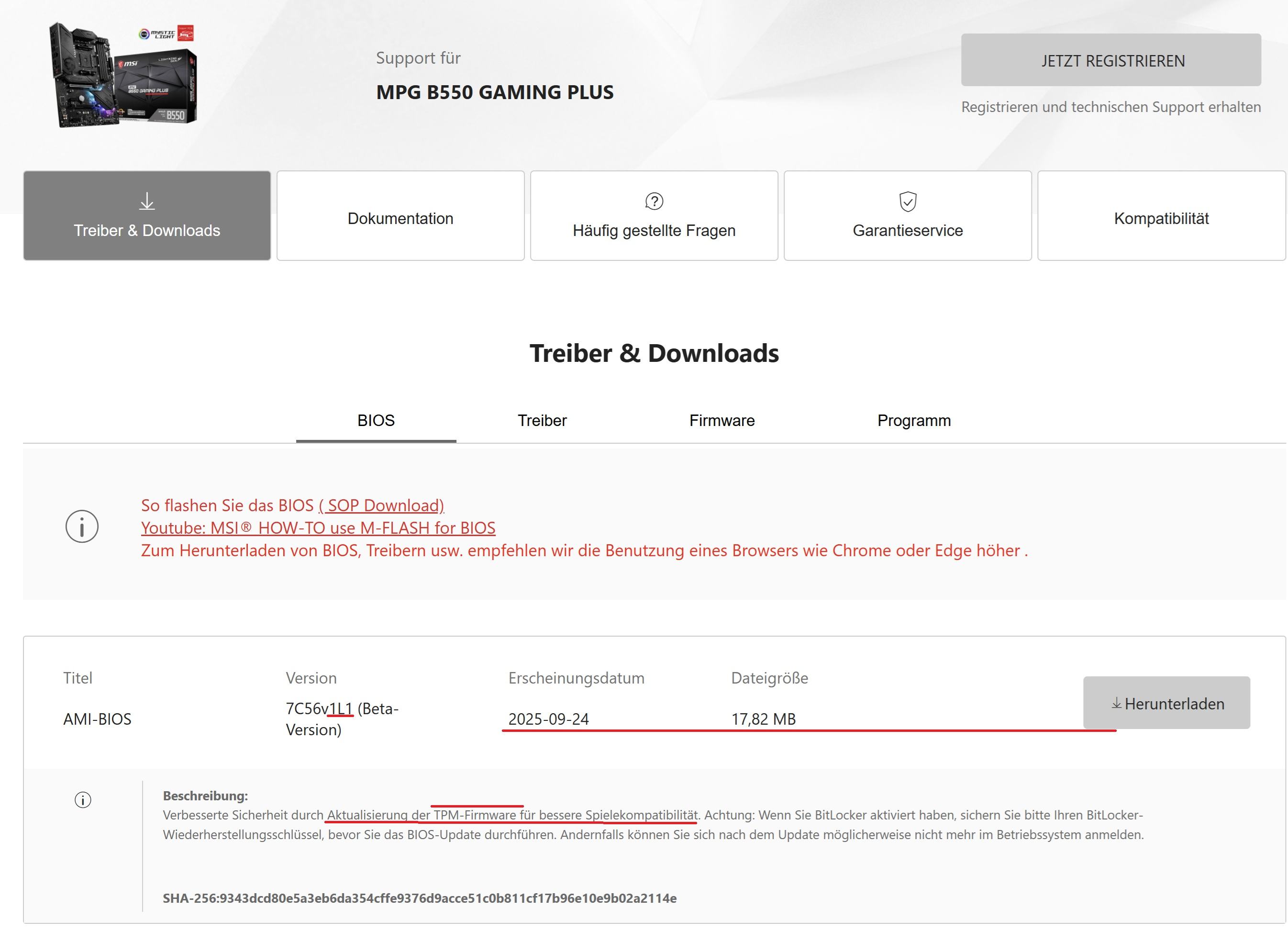

3) PCIe 3.0 bzw. GEN 3 am Mainboard einstellen, für den oberen X16 Grafikkartenslot GEN 3 und das erste M.2 Laufwerk GEN 3 im Mainboard Bios einstellen.
Am Mainboard das aktuelle Mainboard Bios installieren, weil auch AMD fTPM Probleme mit ruckeln verursachen kann, das wurde in aktuelleren Bios Versionen gefixt.
In der aktuellen Beta Bios Version 1L1 vom 24.09.2025 wurde fTPM nochmal gefixt.

Es gibt keine Maus an dem das Kabel keinen Kabelbruch im laufe der Zeit bekommt, bei einem mit geflochtenem Textil ummantelten Kabel wie bei der Logitech G502 Hero geht das noch schneller.

Gerade das Beispielbild von PCFreak69 zeigt, wie ich meine Maus bzw. Kabel auf garkeinen Fall biegen würde...

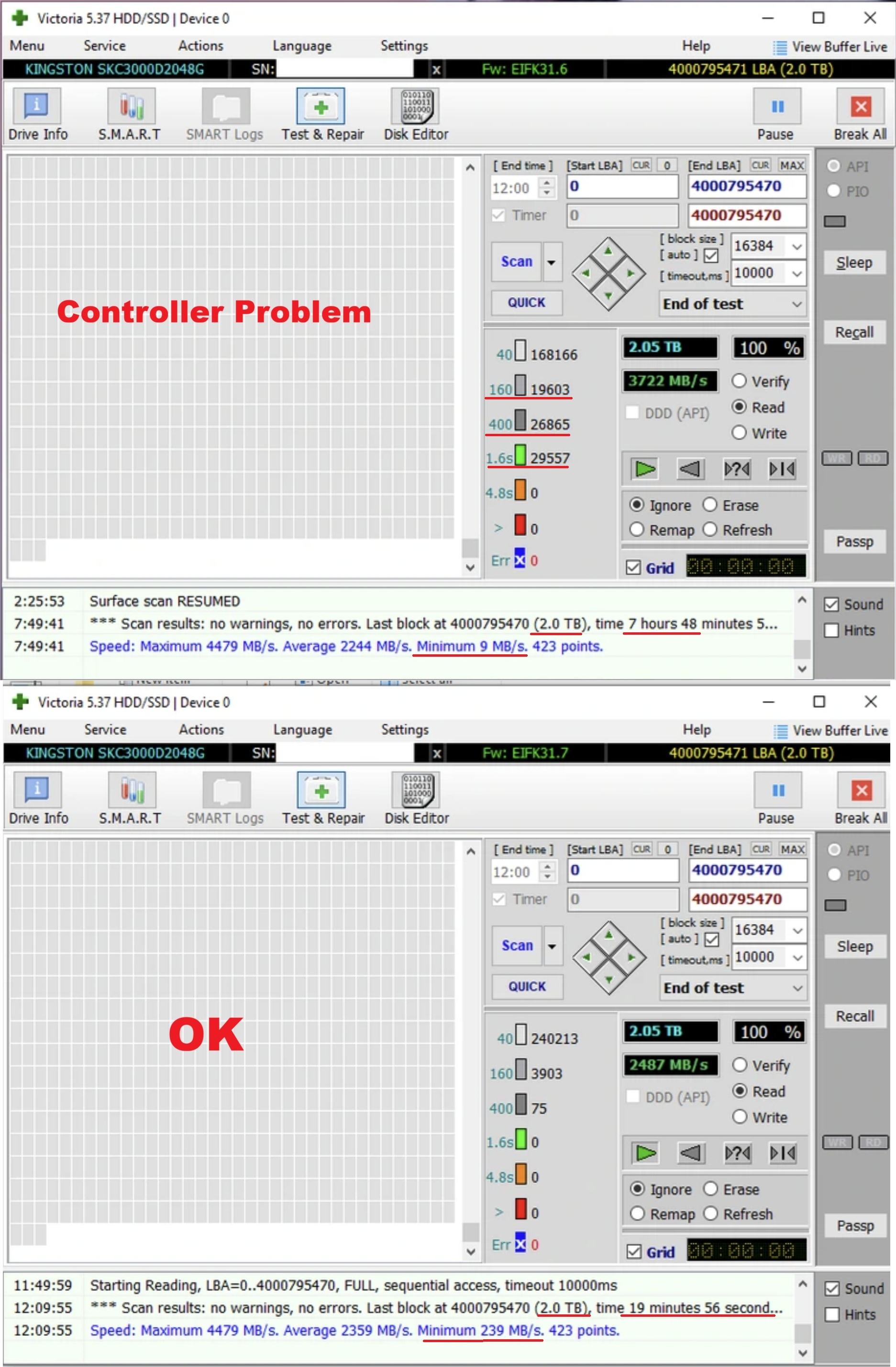

Du kannst ja mal mit Victoria 5.37 einen Oberflächenscan machen, normalerweise dauert das ca. 10 Minuten für jedes Terrabyte, wenn die NVMe bzw. der Phison E16 Controller Probleme verursacht dauert es ca. 4 Stunden oder länger für jedes Terrabyte.
Unten ein Beispiel Bild einer Kingston KC3000, die defekte NVMe braucht ca. 8 Stunden für 2 TB der Minimum Speed liegt bei nur 9 MB/s, darunter der Test mit ca. 20 Minuten für 2 TB, diese NVMe hat kein Problem, der Minimum Speed liegt bei 239 MB/s.
