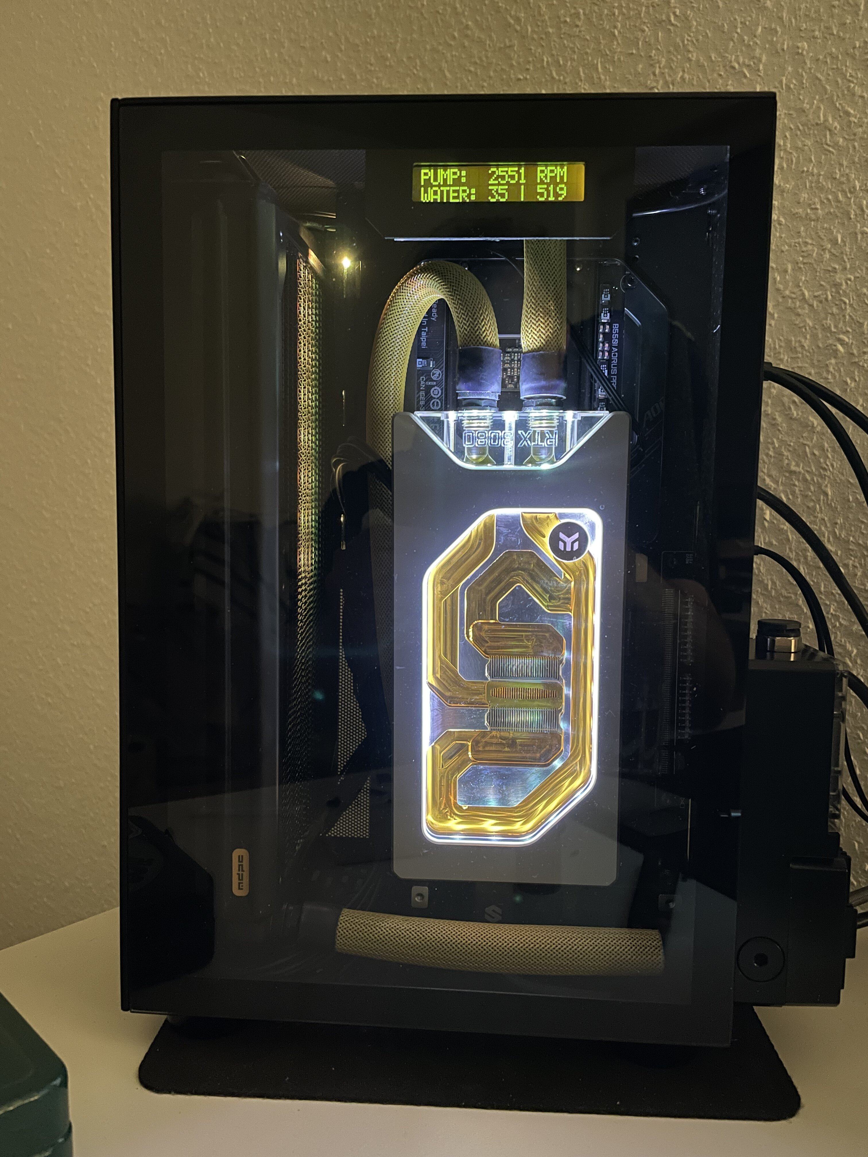

Ssupd Meshlicious - Custom Liquid Cooled ITX Build

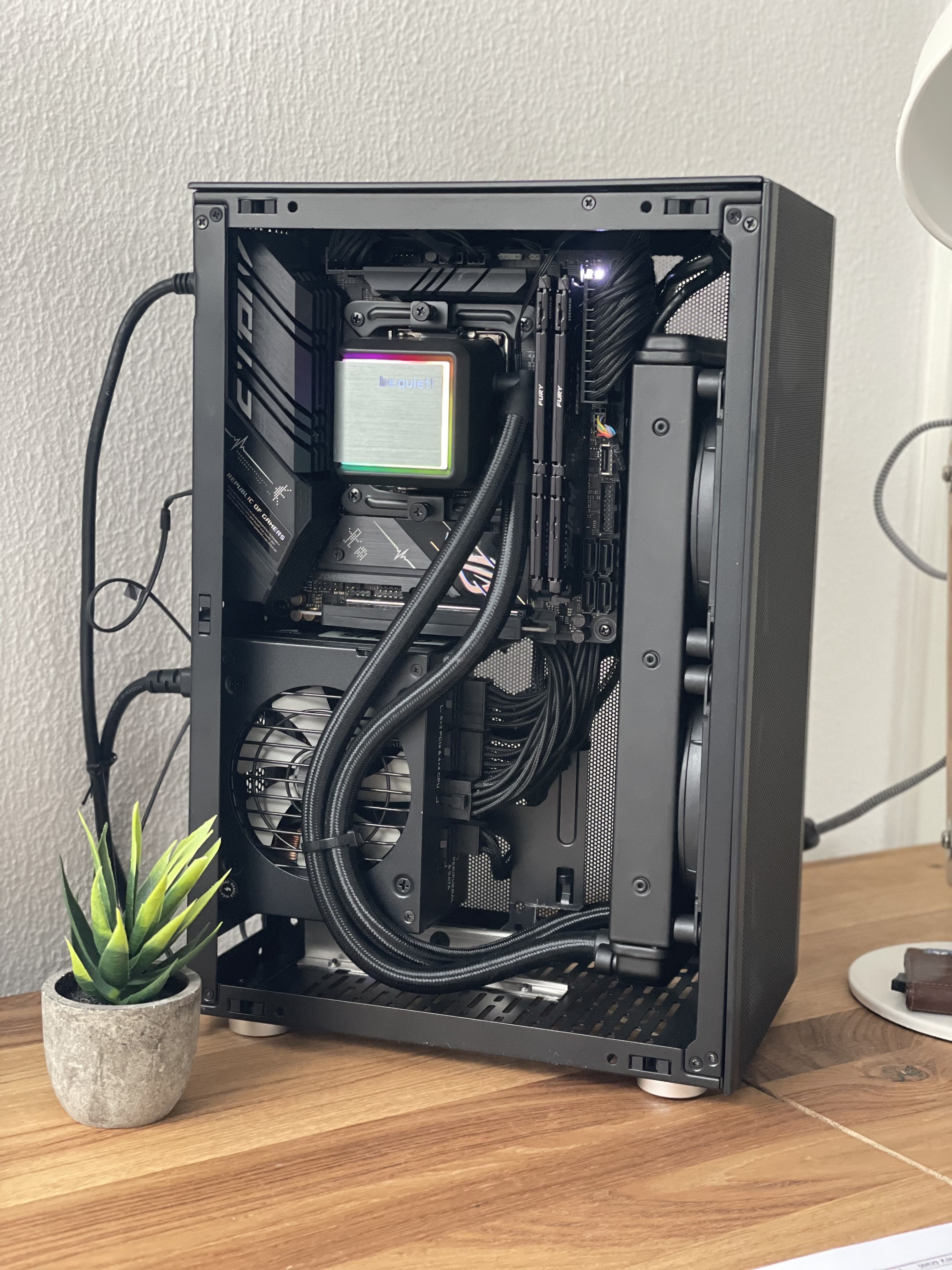

Ich hatte mir letzte Woche auch einen Meshlicious bestellt. Am Samstag mit ATX Netzteil und AIO mit 240er Radiator zusammengebaut. Graka ist noch keine vorhanden, weil ein 2400G drin ist. Ich empfehle längere Abstandhalter hinter das Mainboard zu setzen, sofern es mit der CPU Kühlung dann noch passt, damit man alle Kabel hinter das Mainboard legen kann.

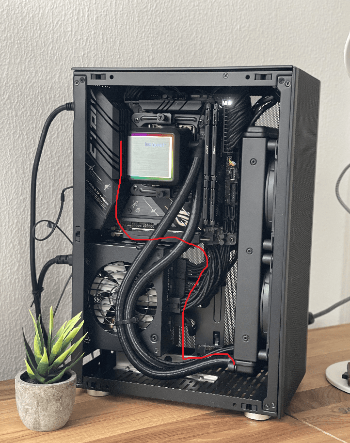

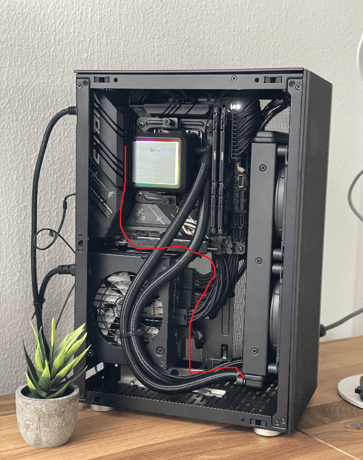

Gar nicht zurfrieden. Kabelmanagement gleich 0.
Wechsel jetzt auf das 5. Case^^
NZXT H210i
Ich habe die Schläuche auch zur anderen Seite gelegt und von dort wieder nach vorne. Dann sieht man sie kaum.
