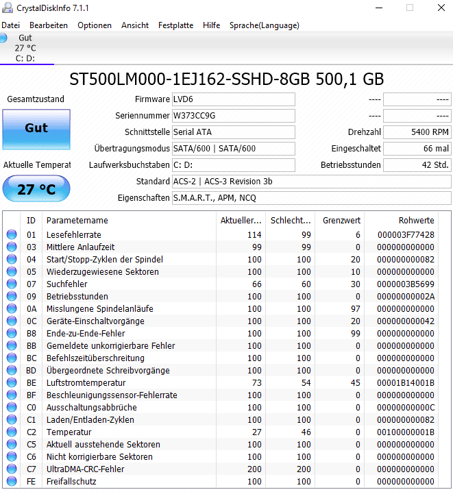

Da kann schon ein größeres Windows Update im Hintergrund reichen die Daten aus dem NAND zu verdrängen die beim Booten benötigt werden und schon bootet der Rechner wieder langsam. Aber poste doch mal den Screenshot von CrystalDiskInfo für die SSHD, ziehe aber bitte das Fenster soweit auf, dass alle Attribute und auch die Rohwerte vollständig sichtbar sind. Dann sieht man hoffentlich wie es um die Gesundheit der Platte bestellt ist und ob da vielleicht die Ursache liegt.
Halli,
es hat ein bisschen gedauert. Aber hier ist das Screenshot von von der Festplatte. Vlt. weiß jemand Bescheid.
Heute fuhr der Rechner auch sehr langsam hoch!
Grüße,
es wird eigentlich gerade nicht empfohlen Rechner mit SSHD immer sauber hoch und runter zu fahren, denn was beschleunigt werden soll ist ja letztlich gerade nicht den Bootvorgang sondern die Abläufe während der normalen Nutzung. Die sog. User-Experience.
Und da die häufigsten Zugriffe durch Einlagerung im NAND optimiert werden, wäre es im Zweifel eher unglücklich, wenn das dann nur den Bootvorgang begünstigte.
Also, nicht zigmal an und aus am Tag. Sondern Bildschirm-Klappe zu bei Nichtgebraucht. Gut ist.
