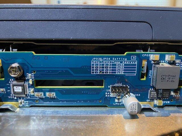

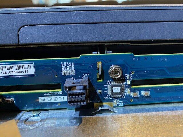

Problem: Wenn ich eine SSD an einen Port anschließe, leuchtet das blaue Licht im entsprechenden Port (="present"), aber die SSD wird im Bios des Motherboards nicht angezeigt.
Was ich bereits versucht habe: SSD einzeln an der Backplane vorbei direkt an das Mainboard anschließen --> funktioniert ==> SSD ok, Mainboard ok.
Das grüne Lichte für den Heart Beat blinkt auf der Rückseite der Backplane. Das grüne Licht für die Drive Activity bleibt aus.

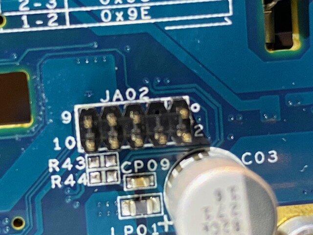

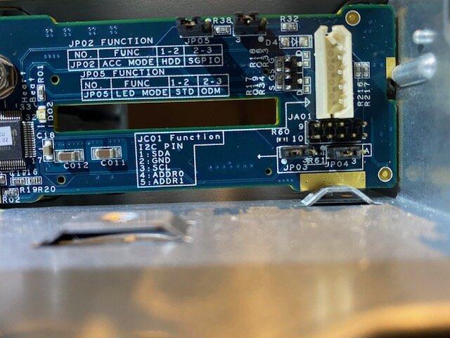

Ich habe die Jumper der Backplane in den Werkseinstellungen ausprobiert, aber mir fehlt jegliche Dokumentation zu den Jumpern.
Wie kann ich die SSDs zum Laufen bekommen?
Danke im Voraus für jeden Tipp!
PS:
Im Anhang die Fotos der Backplane und ihrer derzeitigen Jumpersettings.

Laut Delock-Website funktioniert das Kabel anders herum, nämlich dass vier einzelne SATA-Laufwerke an einen SAS-Controller/-Port-Multiplikator mit SFF-8643-Anschluss angeschlossen werden können. Du brauchst Kabel, die mit "Reverse" bezeichnet sind, von Delock sind das Kabel mit der Nummer 83320.
