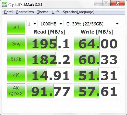

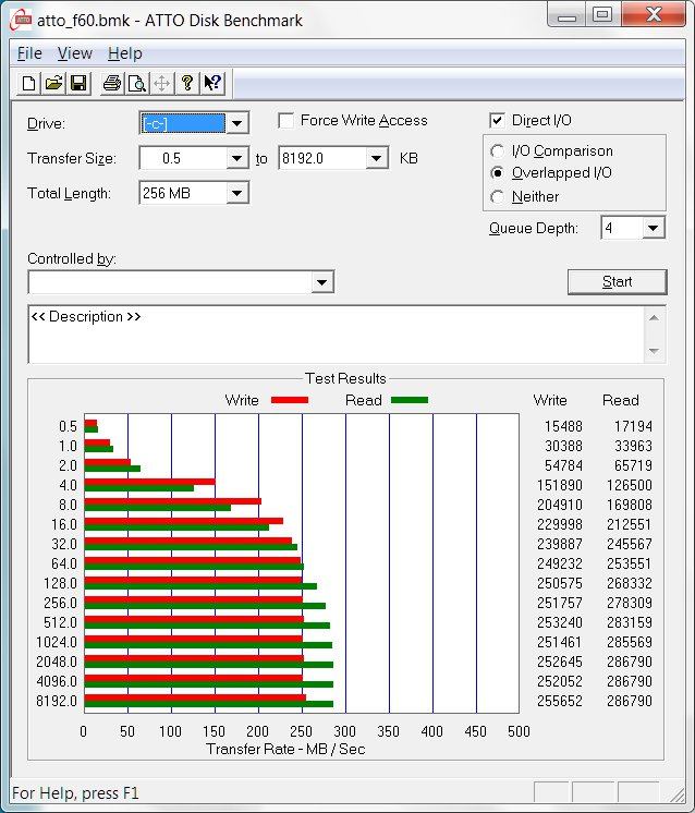

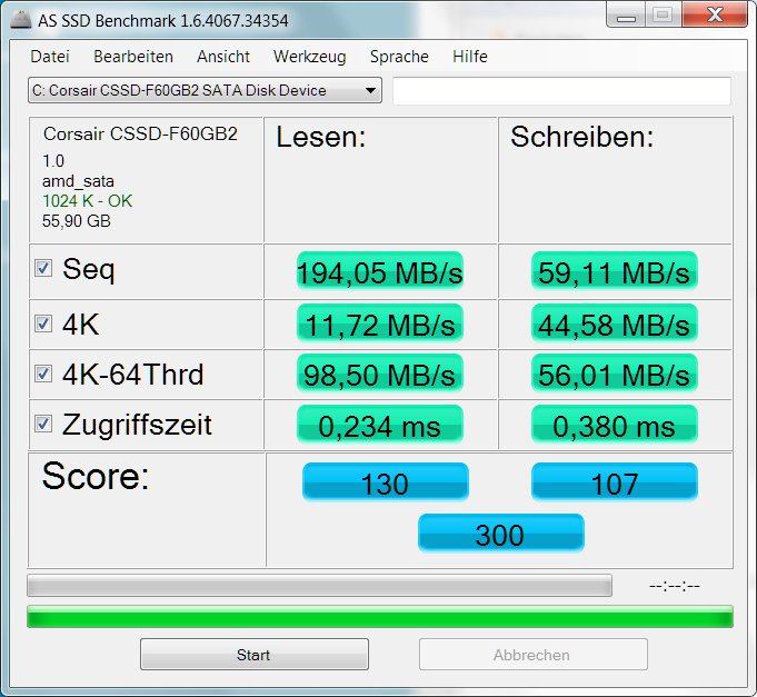

ich bräuchte mal wieder Eure Bewertung zum Thema SSD Performance einer Corsair F60.
- Sind die Messung aus Eurer Erfahrung OK ?

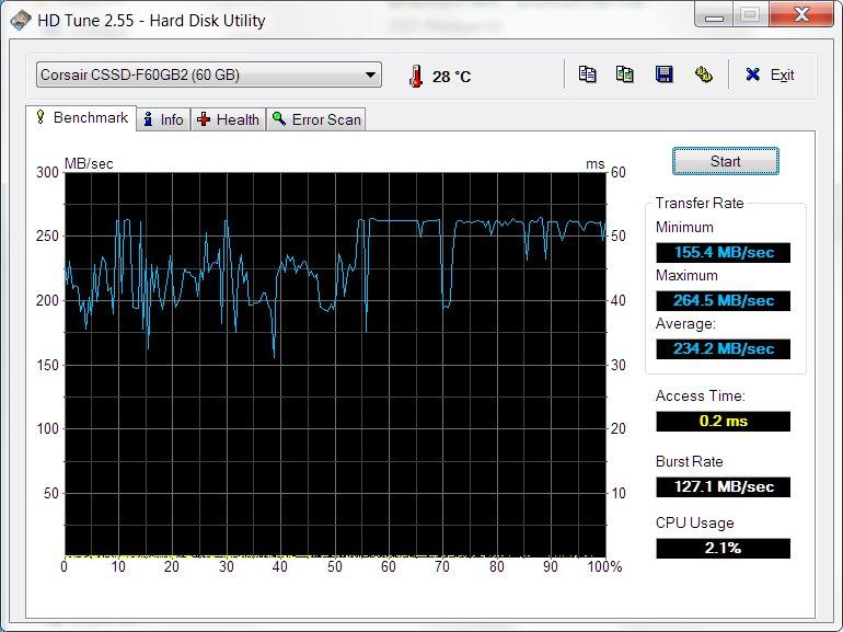

- Ist der Verlauf der HD Tune Kurve (starke Schwankungen) OK ?
Messwerte mit verschiedenen Tools siehe Anhänge.

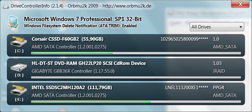

- Board: Gigabyte GA-890FXA-UD5, SB850 mit aktuellem BIOS F6, Windows 7 SP1
- SSD F60 an SATA III Port 1 angeschlossen
- AHCI Mode im Bios aktiv, aktuellen AMD-Treiber anstelle W7-Treiber installiert, TRIM aktiv
- freier Speicherplatz auf SSD zur Messung: 36 MB, Rest mit Nutzdaten belegt.
- SSD Alignment = 1024 (OK)

Die HD-Tune Messung läßt eher vermuten, daß da etwas im HG läuft das öfters auf die SSD zugreift. Schonmal überprüft?
Die ATTO Werte stimmen! AS-SSD und CDM zeigen eine ziemlich niedrige seq. Schreibdurchsatzrate an, aber ich glaube, weil daß die kleine Corsair ist dürfte das schon normal sein.
Also bis auf die Ausreißer im HD-Tune denke ich, sind die Werte einigermaßen normal.
@Spieluhr: Danke für Info
die niedrigen Schreibwerte geben mir zur denken. In diversen Reviews sind bis zu 100% höhere Werte AS-SSD/CDM3 Werte ausgewiesen.
Was ist die Ursache / Lösung ?
Ursache = Durawrite
Lösung = keine, da so gewollt
Ich hab jetzt mal nach AS-SSD Benches der kleinen F60 gegoogelt. Im seq. Schreiben kommen die alle ungefähr auf den von dir geposteten Schreibdurchsatz. Dazu kommt halt noch Dura Write des SF, wie Morpog schon nannte. Also mußt du wohl mit leben. War auch mit ein Grund warum ich mir dann doch 2 Samsung 470er angeschafft und meine OCZ(s) verkauft habe. Dort ist der Schreib-/ Lesedurchsatz konstant hoch, auch bei den kleinen 64GB. Modellen und kosten auch nicht wirklich mehr als die SSD mit SF-Controller. ;)

Mach mal über Win7 ein Image deines OS auf eine Festplatte, dann erase deine SSD mal mittels Parted Magic, stelle im Bios den Controller auf AHCI um und spiel dir dann das Image von der Festplatte über die OS Installations-CD wieder auf deine SSD. Danach sollte das Alignment deiner SSD passen und der Rest auch.
Die CDM Werte sind für die F60 ok.
