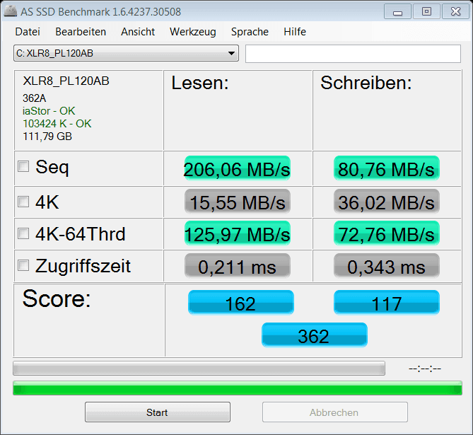

Ich habe die ExtreMemory XLR8_PL120AB schon länger in einem Acer Notebook drinnen gehabt und die Performance unter Windows war stehts gut.
Nun ist sie seit einem Monat in einem Dell XPS 17 eingebaut und sowohl der Windows 7 Start als auch die allgemeine Performance beim arbeiten ist gefühlt langsamer als auf dem alten Laptop.
Ich habe deshalb ein paar Benchmarks mit ASSD und Crystalmark laufen lassen, wobei bei beiden gleiche Ergebnisse herauskamen.

Dabei ist die nahezu die gleiche Software auf dem Dell wie auf dem Acer Gerät installiert worden (eigene Windows Installation) mit Außnahme von NOD32 auf dem Dell.
Systemangaben:
Core i7 2670qm
14 GB Ram
ExtreMemory XLR8_PL120AB (Schacht Nr1.) neueste Firmware. 50% voll
WD 320 GB HDD
AHCI Modus
neuste Intel Mobile Express AHCI Treiber 17.10.2011
Neuestes Bios
Ist das jetzt ein natürlicher Prozess der sich bei der SSD zeigt?
Die Werte sind für ein SF1-SSD nach der Einlaufphase normal. Im Neuzustand erreichen diese und vergleichbare SSD zwar ca. 30-40% höhere seq. Schreibrate, in der Praxis merkt davon eigentlich nichts. Die diesbzgl. in Foren vielfach anzutreffende Entrüstung, resultiert eher aus der Potenzschwäche im Benchmark. Die Startsequenz wird bspw. dadurch nicht verlängert. Bei dieser Sequenz wird fast nur gelesen. Das gleiche gilt Programmstarts, etc. pp.
Da sowohl der SATA-Controller samt Treiber korrekt (auf AHCI) eingestellt sind und das Alignment stimmt, müßte das SSD eigentlich performen wie gewohnt. Ist die Systempartition auf das SSD geklont?
Danke MoBo,
danke für die Info. Das System wurde nicht geklont. Ich habe alles neu installiert. Vielleicht liegt es an dem Notebook selbst, dass er recht lange braucht.( Treiber, etc) Ich habe eigentlich nur das nötigste installiert. Der Acer war schon performanter, obwohl es nur ein Dual Core war. Ich sollte mal Nod32 deinstallieren und sehen was passiert.
Wenn ich mir die Messwerte mit Stoppuhr der neueren SSDs ansehe, so finde ich gibt es kaum Unterschiede zu meiner. Ein Upgrade würde sich da wohl auch kaum lohnen oder?
