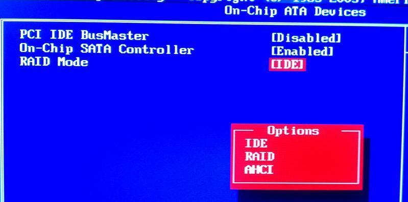

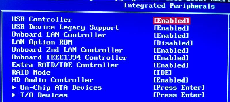

Okay, ich weiss nur gerade nicht, WO ich im Bios auf AHCI unstellen muss.
Hab ein MSI-Board mit AMI-Bios.
So sieht das bei mir aus, hab Fotos gemacht.

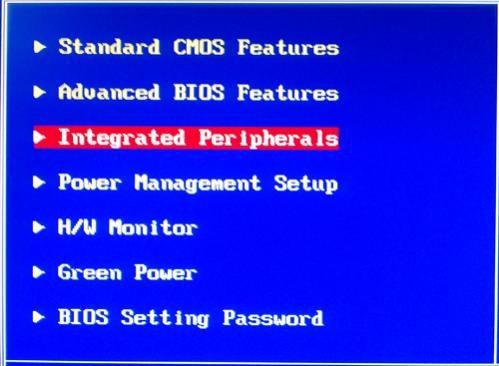

Ich nehme mal an, die Einstellungen werden in den "Integrated Peripherals" vorgenommen.
attachment.php
Darin sind folgenden Einstellungen aktiv:
attachment.php

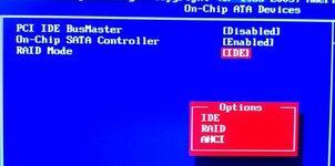

Bei RAID Mode könnte ich von IDE auf AHCI unstellen. Eine zweite Möglichkeit erhalte ich hier, bei On-Chip ATA Devices, auch für den RAID Mode:
attachment.php
Welches ist denn das Richtige?

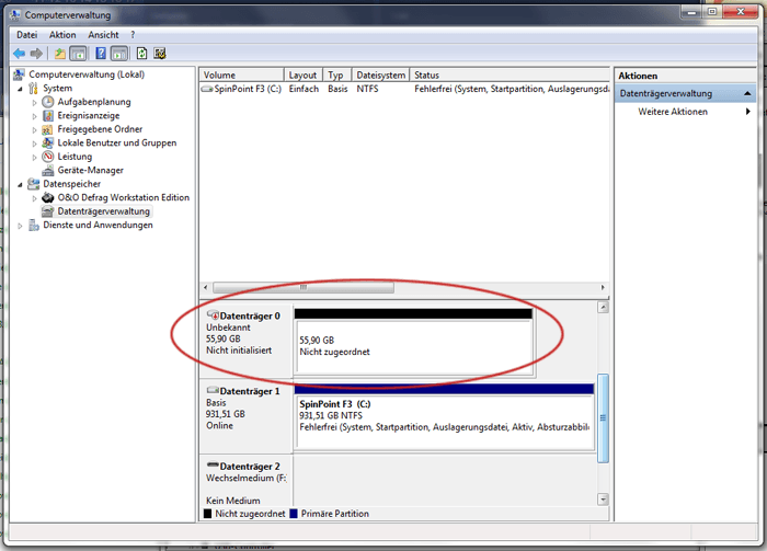

Wenn ich Windows normal von meiner HDD starte, wird zwar die Vertex erkannt, ich erhalte in der Datenträgerverwaltung auch eine Aufforderung wo ich "MasterBootRecord" auswählen kann - aber danach kann ich die SSD nicht weiter einstellen (formatieren etc.), siehe hier:
attachment.php
Irgendwelche Ideen, was ich tun könnte?
@thom_cat: Meinst du in der Datenträgerverwaltung die 55,90 GB? Ich dachte, ich muss erst formatieren, weil das nromalerweise um ein paar GB ändert.

Ich habe jetzt 3 verschiedene Möglichkeiten ausprobiert, ohne dass die SSD angeschlossen war:
A) Nur den RAID Mode direkt in Integrated Peripherals von IDE auf AHCI gesetzt. Windows startet trotz einer Meldung beim Booten: "Detecting Devices; Done; No Devices Found".
B) Nur bei On-Chip ATA Devices den RAID Mode auf AHCI gesetzt (wie thom_cat empfahl). Windows gerät in eine Schleife: Fängt an zu booten, bricht ab, piept wieder, fängt an zu booten, bricht ab... etc. pp. --> funktioniert nicht.
C) Beides zusammen: Gleicher Fehler wie bei B)
Ist A) doch die richtige Einstellung? Seltsame Kiste...
nein, wenn du bei einer bestehenden windows installation auf ahci umstellen willst, musst du vorher in der windows registry was ändern.
Windows 7 Nachträglich Von Native-ide Auf Ahci
wenn du das gemacht hast, dann stellst du wie bei dir in punkt b genannt auf ahci um.
Onchip auf AHCI stellen. Zuvor musst du aber in der Registry ebenfalls AHCI aktivieren, ansonsten gibts beim Boot nen BSOD. Alternativ Windows neu installieren.
In der Datenträgerverwaltung musst du das Gerät erst initialisieren um es Partitionieren/Formatieren zu können (rechtsklich auf Datenträger 0). Das ist aber auch bei jeder neuen HDD so.

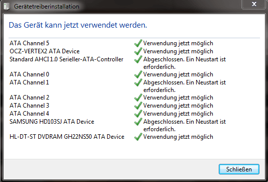

Hier mal eine kleine Doku, vielleicht nützt es ja jemandem, der ähnlich wenig über SSD und AHCI weiß:
Nachdem ich in der Registry von 3 auf 0 und im BIOS bei On-Chip ATA Devices auf AHCI umgestellt hatte, startete Windows ohne Zicken und Unregelmäßigkeiten, das kam beim Start:
attachment.php

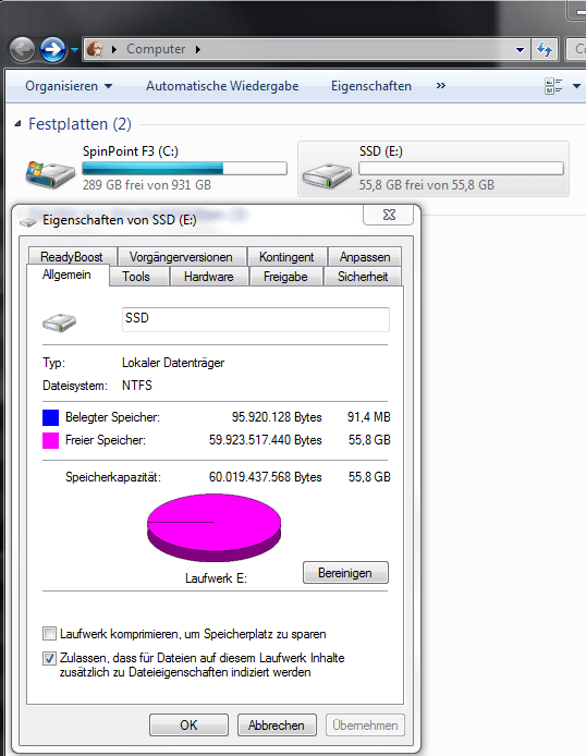

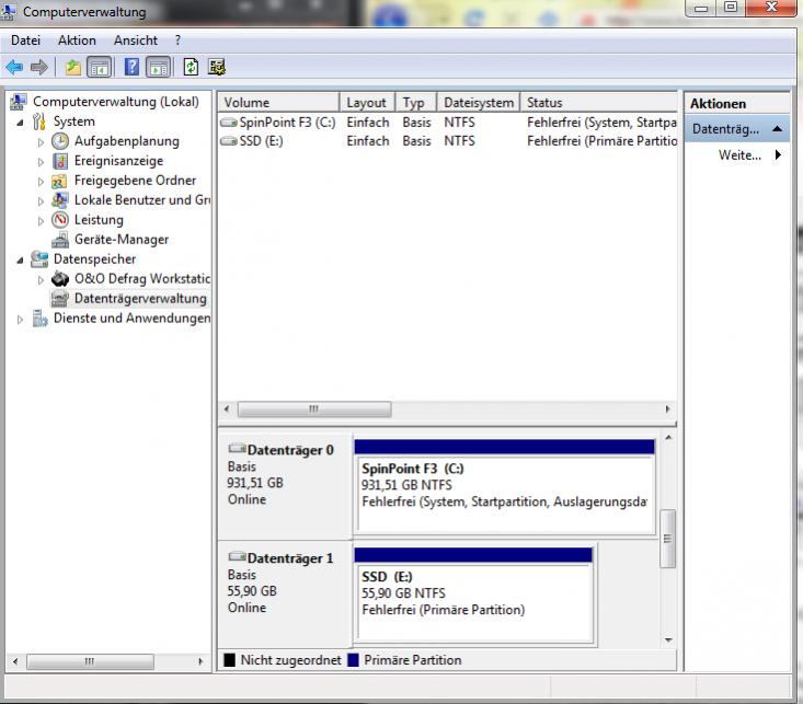

Windows wieder neu gestartet, dann in der Datenträgerverwaltung die SSD initialisiert, ein Volumen erstellt und in NTFS schellformatiert, hier das Ergebnis:
attachment.php
attachment.php

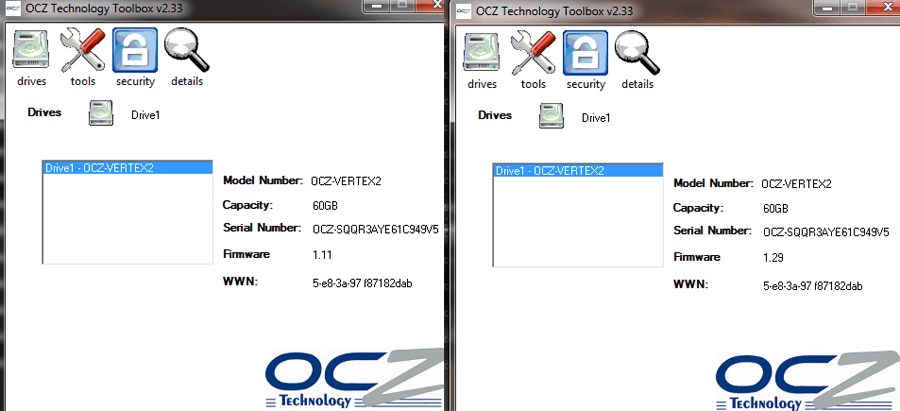

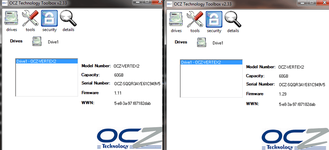

Habe dann die OCZ Toolbox gestartet. SSD wurde gleich erkannt, habe noch die Firmware mit einem Update versehen (bleibt das Update der Firmware eig bestehen, wenn ich die SSD wieder ausbauen und anderswo einbaue?). Hier ein Vorher-Nachher als Screenshot:
attachment.php
Woran erkennt ich in der OCZ Toolbox ob 34nm oder 25nm verbaut ist? Ich weiß, es ist nach der Größe zu urteilen (glücklicherweise!) die 34nm, aber wo steht das bei der Toolbox?

da die firmware auf der ssd gespeichert wird, bleibt dies natürlich auch bestehen wenn du den rechner wechselst.
in der toolbox wird das vermutlich niergendwo stehen.
ocz hat es ja nicht mal für nötig gehalten, das vorher bekannt zugeben.
Bei der OCZ-Toolbox würde dann ein kleines Fensterchen aufgehen und dir anzeigen, daß du eine 25nm. OCZ hättest. Hast du aber nicht. ;)
edit: Aber erst ab der 2.33 die du ja auch hast. :)
Geh auf das Menü "Details", dort kannst du dann die Die-Size auslesen. Wenn dir 32Gbit angezeigt werden ist alles OK.
Geh mal im OCZ-Tool auf "Details", da auf "Die Size" und wenn du dann angezeigt bekommst: "Die Size 32Gb" ist alles wunderbar. ;)
edit: Cippo war schneller.
