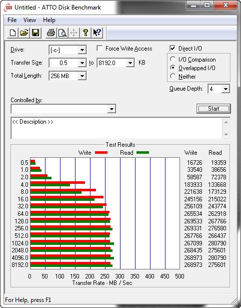

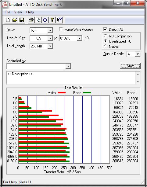

... wie versprochen, auch von mir kurz ein Feedback zum FW 1.29 Updt.
Aufwand auch ca. 15min.
Gebootet mir der W7 Live DVD aus "c't 06/2010"
Via USB Stick kurz den NIC Adapter install. und mit der ToolBox die 1.29 geflasht (AHCI-Mode). Lief ohne Probl. Reboot ---> fertig.
Was allerdings fast am meisten Zeit gekostet hat, war die erneute Aktivierung von W7 :fire:
Aber da kann OCZ ja nichts für.
Performance-technisch, wie zu erwarten keine wirklichen Veränderungen/Verbesserungen
Logisch oder?! Ein Firmwareupdate ist auch hauptsächlich dazu gedacht, um Bugs/Inkompatibilitäten usw. zu beseitigen. Nicht um den SSD von Zauberhand einen "Turboboost" einzubrutzeln.
