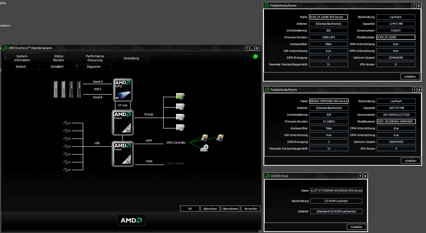

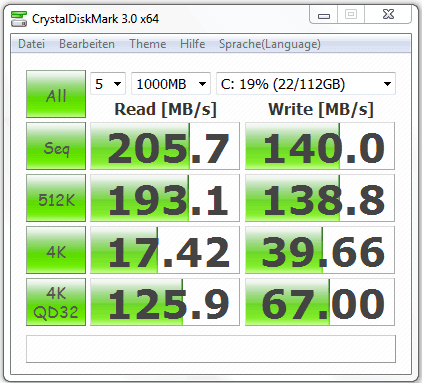

Ich habe seit kurzem meine neue extreMemory XLR8 Plus 120GB im Einsatz und bin vom Leistungsschub echt begeistert.
Ich bin kein Benchmarker aus Leidenschaft, nutze die Tools eigentlich nur zum Check der Komponenten und Leistung.
Ich habe unten einen Screenshot mit CDI angehängt.
Die Werte sehen für mich gut aus, auch wenn die Leserate gern ~250MB/Sek. betragen könnte.
Wie sieht ihr die Werte?
Ich habe im Bios die SATA Werte auf 3GBit (kompatibel) eingestellt, habe aber Probleme beim Booten wenn ich auf 6GBit stelle.
Obwohl ich im Bios alle SATA Adapter auf AHCI gestellt habe, erscheint im AMD Overdrive die Angabe IDE für alle angeschlossenen Drives, siehe Bild.
Gibt es noch Optimierungsbedarf?

@V351
Mal davon abgeshen das SATA II ja vollkommen ausreichend ist, ich habe selbst kein AMD System und bin daher nicht auf dem laufenden... im Bios ist aber schon überall AHCI eingestellt?
Wäre die SSD an nem Marvell SATA III Controller angeschlossen käme es auf den Chip an ob der AHCI kann oder nicht, gibt ja zweierlei.
Aber wenn du nen AMD Sys hast ist das ja hinfällig die haben ja den sch... Marvell nicht.
Wenns am AMD SATA III angeschlossen ist sollts kein problem sein auf AHCI zu stellen, evtl ist aber der AMD treiber nötig
Ich habe den neuen AMD AHCi Treiber noch nicht ausprobiert, werde das die Tage aber mal testen.
Obwohl AMD Overdrive IDE anzeigt, sind die erreichten Werte aus #1087 nur mit SATA II realisierbar.
Es gibt auch schon eine neue Firmware für mein Board.
für sataIII braucht es nicht den amd treiber, das geht auch mit dem msahci.
aber mittlerweile kann man den amd ahci treiber ja auch verwenden, ab dem 10.9 ist dieser nach bestätigung durch amd auch trimfähig.
Mir gings da mit dem AMD treiber ja jetzt eher um die erkennung IDE oder AHCI ^^
Mit dem AMD AHCI Treiber warte ich erstmal ab, möchte ungern Testperson spielen.
Der MS AHCI Treiber funktioniert tadellos inkl. Trim.
ah so, kann ich dir bei gelegenheit sagen, aber wenn ich den thread zu diesem thema hier verfolge, gibt es bei der erkennung keine problem.
in den screens steht überall das richtige.
warum testperson?
gibt einige hier, die das problemfrei am laufen haben.
