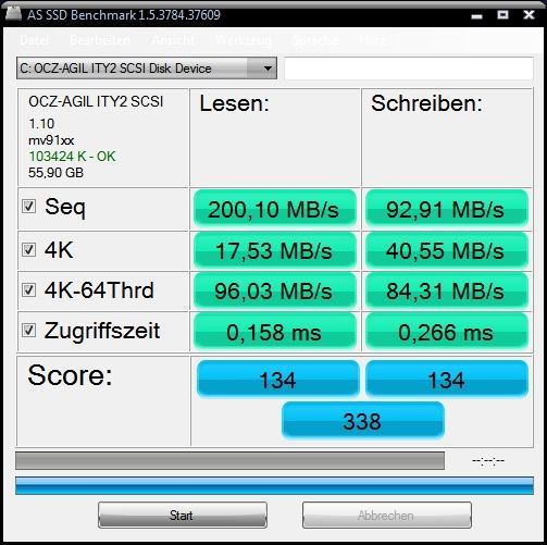

Hallo Leute.
ich habe heute eine "OCZ Agility 2" (60 GB) eingebaut und die Schreib- & Lesegeschwindigkeit getestet. Leider schreibt sie nur mit knapp 90 MB/s und liest mit knapp 160 MB/s.
Welcher Treiber ist das, damit ich die vollen Geschwindigkeiten bekomme, mit Trimm-Unterstützung?
ACHI ist aktiviert, Win7 (64 bit) ist frisch ausgesetzt.
Mainboard: MSI P55A-GB65
Angeschlossen ist die SSD momentan am S-ATA 3 Controller.
Vorher hatte ich sie am S-ATA 2 Controller angeschlossen. Das Umstecken brachte zwar einen Leistungsschub (sie Anhang) von 160 auf 200 (lesen), aber das kann doch nicht alles sein oder?
Die Inteltreiber kann ich nicht bei mir installieren - wieso?
Gibt es für o.a. System vielleicht andere (bessere)?
Danke für schnelle Antworten.
