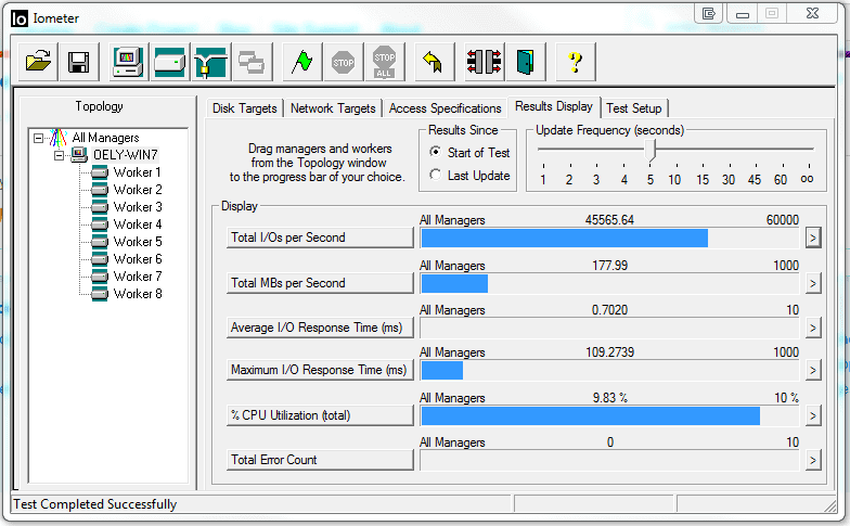

Dann mach ich was falsch beim messen^^
Ist das mit original FW ?
Wer sagt das ich schreiben gemessen habe?
Deshalb frag ich doch. Und wenn du nicht die Schreibperformance gemessen hast, frag ich mich was du mit dem Screen aussagen willst? Ich dachte du wolltest damit die 30.000 WRITE IOPS widerlegen?
Habe ich doch?
Wo steht das die 30000 write IOPS hat?
Ich habe lediglich weiter oben auf die MAX IOPS hingewiesen!
Hier sollten sich vielleicht mal welche Gedanken machen von was hier geredet wird!
Random Write?
Random Read?
Sequenziell Read?
Und ich möchte davon lesen nicht drauf schreiben!
Deswegen ist ja eine SSD so schnell im Alltag!
???:hmm: du wiederlegst SCHREIBwerte mit LESEwerten?

Nochmal!
lies mal die letzten 20 Post´s
Keiner
Aber auch keiner hat was von Random 4k write geschrieben!
Und weil du oben schon die 30000 in Spiel gebracht hast!
30000 IOPS in Random 4k Write ist Utopisch!
Nein wollte ich nicht!
Lies mein Post weiter oben, wo ich auf das Datenblatt hingewiesen habe
