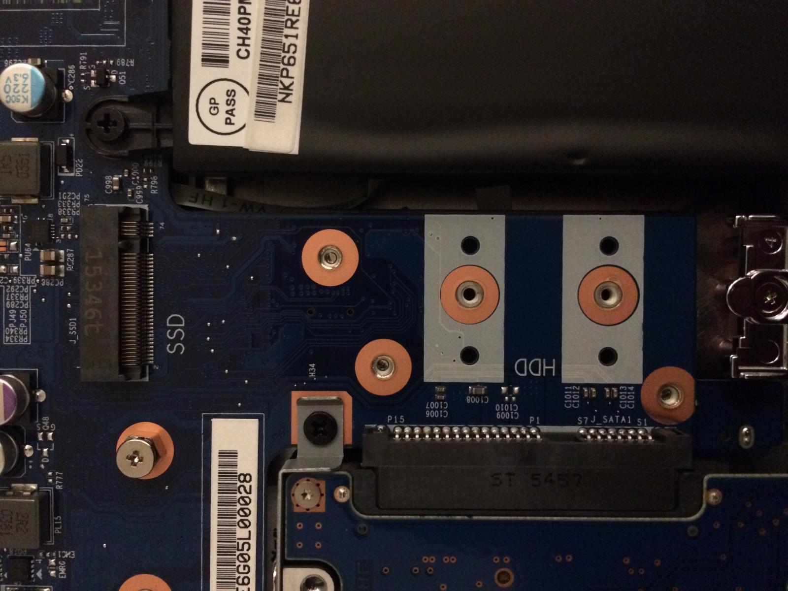

Der Anschluß wo SSD davorsteht sieht für mich wie ein M.2 aus, aber da muss man dann genau Wissen, was
da reinpasst, kann SATA sein und/oder PCIE, wobei bei PCIE dann wieder nach AHCI und NVME zu unterscheiden ist ....
Achso sorry, xmg p506. Kenne mich mit den ssd gar nicht aus deswegen frage ich.

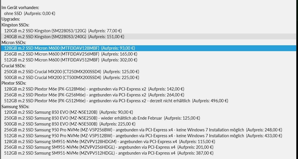

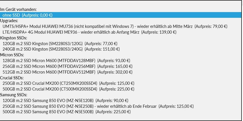

außerdem kann man doch bei Schenker ganz einfach die Aufrüstoptionen anschauen, dann weiß man sofort, was man da einbauen kann ...
Lt. Schenker hat das Geräte ja sogar zwei M.2-Anschlüsse, hier die Aufrüstoptionen von der Schenker-Seite:

Ok danke, das heißt diese SSD die aussieht wie ein Chip kann ich auch nicht installieren?
Nein, denn das ist eine mSATA, du brauchst aber eine M.2
Warum schaust du nicht einfach in die Schenker-Liste, die dort genannten SSDs findest du problemlos bei Geizhals oder auch Amazon ....
Kann ich dann die bis jetzt verbaute HDD drinnen lassen? Also M.2 Sata wenn ich eine kaufen will. alles klar
Klar kannst du die drin lassen, du kannst im einen M.2-Steckplatz auch eine M.2-PCIe-SSD verwenden,
jetzt hab ich dir doch extra die Aufrüstlisten in Post #11 reingemacht.
