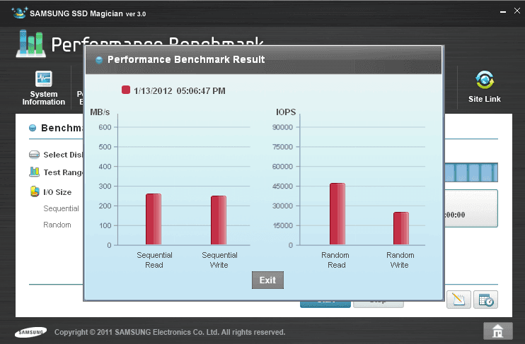

Ich habe Heute meine neue 256gb SSD von Samsung eingebaut.
Samsung MZ-7PC256D/EU 256GB interne Solid State Drive: Amazon.de: Computer & Zubehör
Die angegebenen Lese/Schreibgeschwindigkeiten sind mit "520 MB/s beim sequentiellen Lesen und bis zu 400 MB/s beim sequentiellen Schreiben" angegeben.Nun habe ich den bei der beigelegten DVD Benchmark ausgeführt, und ich komme nicht einmal in die Nähe dieser Werte. *Bild*
Ist etwas mit meiner SSD nicht in Ordnung? Denn für über 320 Euro war sie ja (wie jede SSD) nicht gradezu ein Snäppchen.

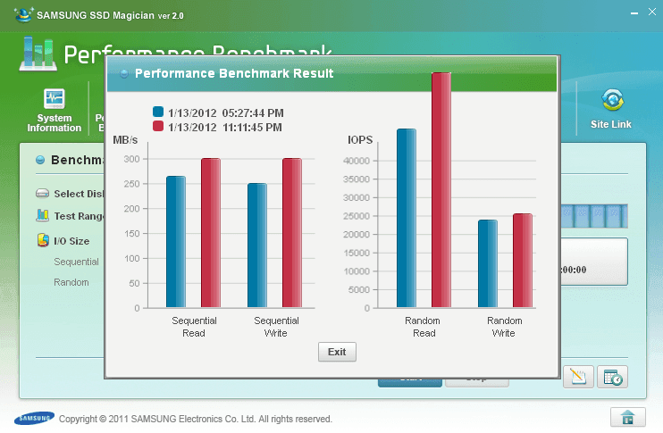

Hui! Ausgetauscht und gebenchmarkt, das hat einiges an Leistung gebracht. Vielen Dank für die unglaublich schnelle und kompetente hilfe! *Bild* Blau vorher Rot jetzt. (Ich habe eben auch die Benchmarksoftware geupdated, aber das hat wohl nichts damit zu tun?
Jedoch scheinen die Ergebnisse immernoch einiges vom Test hier auf Hardwareluxx entfernt zu sein. Test: Samsung SSD 830 Series
Schwanken die Unterschiede so sehr?

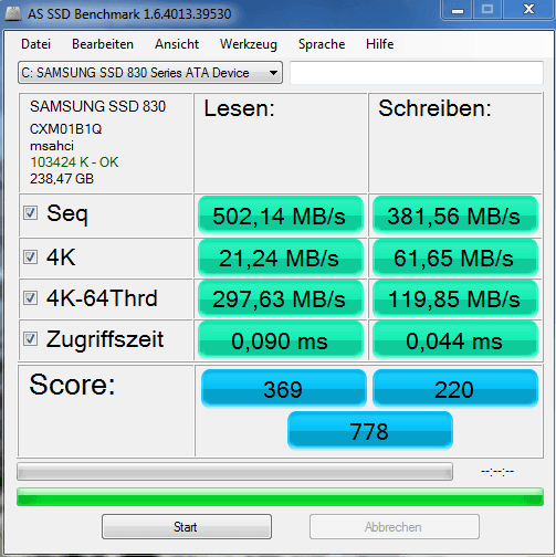

Lad mal den AS SSD Benchmark runter, dessen Werte kannst du dann hier im Forum im Thread zu der SSD vergleichen, da
gibts Posts mit AS-Werten, da kannst du dann vergleichen.
Da siehts dann so aus:
Das sieht nicht nur gut aus, das sieht PERFEKT aus!
Ich bin dir wirklich wirklich wirklich dankbar. Ohne deine Hilfe hätte ich wohl vor den rest des Lebens der SSD (und wahrscheinlich auch meiner nächsten) den falschen Anschluss benutzt.
