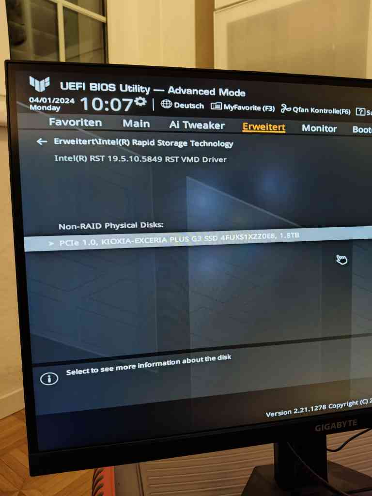

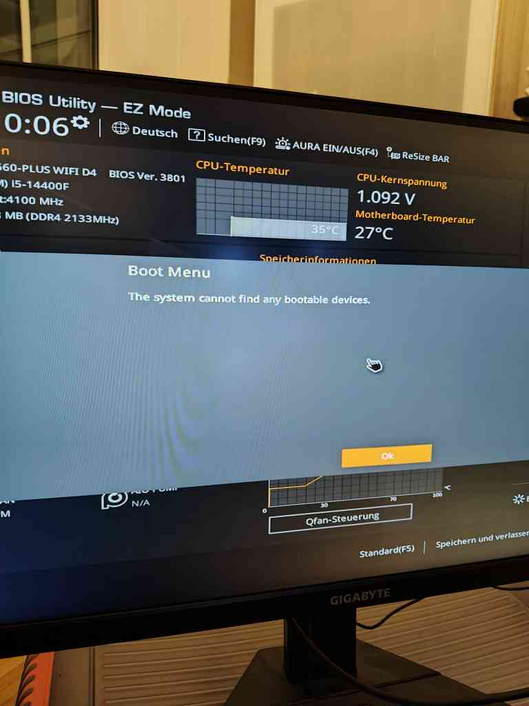

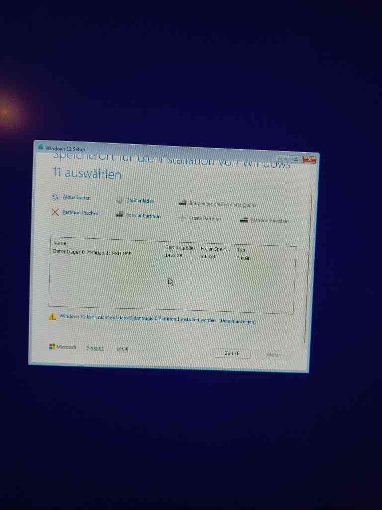

Als ich windows installieren wollte wird mir der M.2 ssd nicht angezeigt im Windows Setup, um auszuwählen wo Windows installiert werden soll.
Jetzt der Knackpunkt:

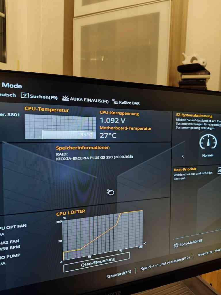

Zurück im Bios, wird mir die m.2 jedoch im Startmenü angezeigt. Unter F7 und unter der spalte NVME Configuration, kann der PC keine m.2 finden.
Ich kapier es einfach nicht warum mir keine m.2 SSDs angezeigt wird, aber im Startmenü wird sie deutlich erkennt. (Siehe Bilder).
Ich bitte um Hilfe
Da sind meine Fachkenntnisse im selbst bau leider noch nicht ausreichend genug um diesen Fehler zu finden.
Zudem habe ich diverses Ausprobiert, wie einen verschiedenen Port auszuwählen.
Geschaut ob die m.2 slots auf Auto stehen, und generell die IO ob da alles eingestellt ist wie es sein sollte.
Bios ist auf dem Aktuellsten Stand. Ich habe zudem noch eine 13th Gen CPU. habe mit der ausprobiert und funktioniert allerdings ebenso nicht.

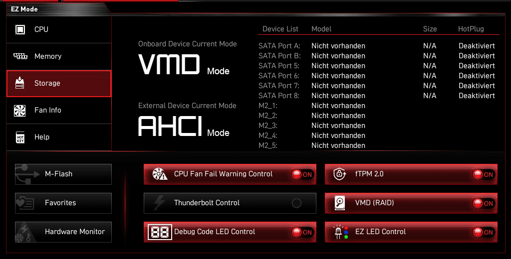

Das riecht danach, das du Intel VMD aktiviert hast und du somit bei der Windows-Installation den Intel RST Treiber manuell laden mußt. Oder vor der Installation VMD deaktivieren, damit die normalen Windows NVMe funktionieren.

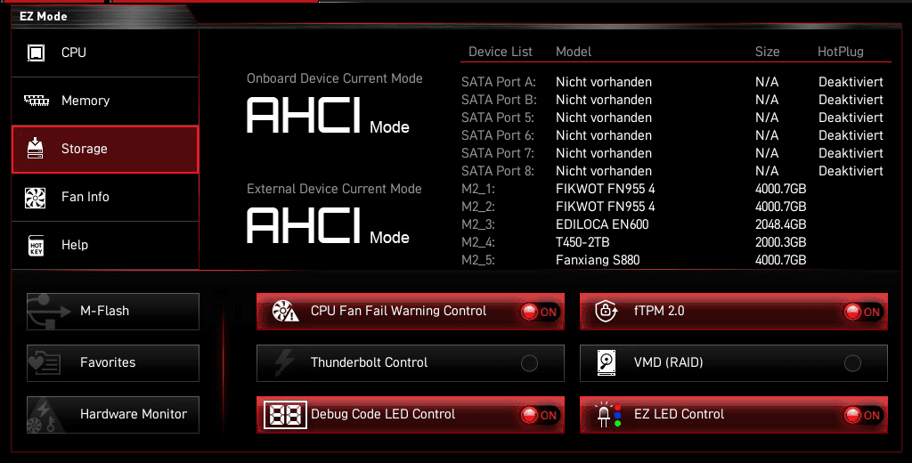

Einfach nur im EZ Menü VMD_Modus deaktivieren, dass sollte schon reichen. So schaut das bei MSI UEFI aus:
VMD on /demzufolge AHCI off:
VMD off / demzufolge AHCI on:
..in 5sek. realisiert, danach ist alles wieder ok. (y)
