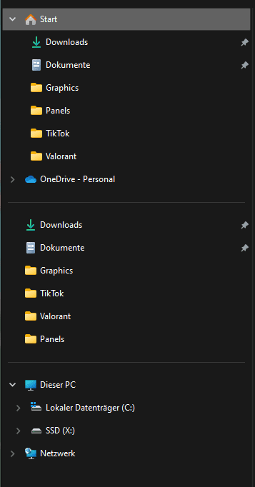

Noch eine Frage zu den doppelten Ordnern wie im ersten Spoiler zu sehen:
Kriege ich die gedoppelten Ordner irgendwie weg? Ich hätte gerne einen Downloads, Bilder etc. Tab und nicht 2.

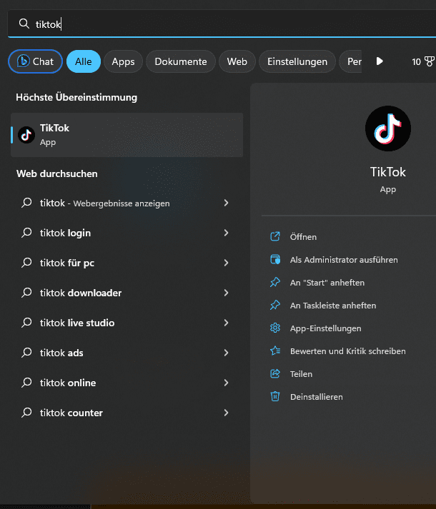

Außerdem: Wenn ich in der Suchleiste etwas suche, finde ich kaum sinnvolle Ergebnisse. Ich habe z.B. einen TikTok Ordner und auch Dateien, welche so benannt sind.

Zu deiner Suche:
Du kannst oben die Suchergebnisse nach Kategorien anzeigen lassen. Wenn du mal auf den Pfeil nach rechts drückst, dann hast du z.B. auch Ordner zur Auswahl.
Was die Suche angeht:
Vergiss es, die Suchfunktion in Windows ist seit Windows Vista kaputt und findet nicht mehr das, was man sucht.
Suchmuster werden ignoriert, es werden selbst Dateien nicht gefunden, die im gerade geöffneten Ordner liegen, etc. etc.
Da muß man schon Fremdtools nehmen, damit man genau das findet, was man auch sucht.
Zudem ist die unflexibel geworden, man kann keine Suchkriterien mehr miteinander verküpfen, wie z.B. suche alle Dateien, die mit A anfangen, zwischen 1.1.2020 und 31.3.2020 gespeichert wurden und zwischen 1 MB und 10 MB große sind und als Dateiendung .xyz haben.
Bei Windows XP wars ein Kinderspiel, bei Windows-Versionen danach nur noch ein Krampf.
Danke für die Information, habe gerade auch nochmal mit den Einstellungen diesbezüglich rumgespielt, bringt leider gar nichts.
Echt traurig, dass ein Windows 11 in 2023 sowas simples nicht kann..
Zu den doppelten Ordnern im Explorer:
Das kann ich bei meinem Windows 11 (22H2 mit Moments 2) gerade nicht nachvollziehen. Aber das sind wahrscheinlich nur doppelte Verknüpfungen.
Wie meinst du die doppelten Verknüpfungen? Ich steige da auch nicht hinter und hatte das auf meinem damaligen System nicht.
Das ist erst so, seit dem ich diese eine SSD mit zwei Partitionen habe.
Naja, sind die Ordner auf dem Laufwerk tatsächlich mit gleichem Inhalt doppelt vorhanden oder sind das nur zwei Verknüpfungen im Explorer auf dieselben Ordner?
