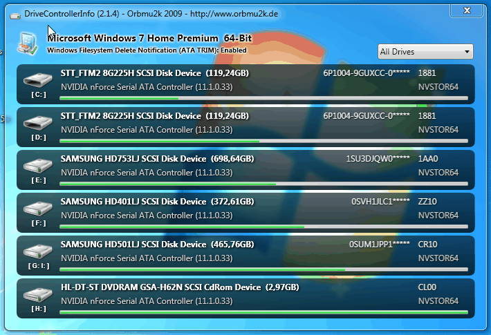

Lad mal das Tool DriveControllerInfo und mach mal nen Screenshot davon und stell ihn hier ein.

Also da habe ich mal reingesehen, aber war sehr viel Info auf einmal. Irgendwie hatte ich da nichts gefunden, wie man das ganz sicher sieht. Aber kann auch was übersehen haben. :)
Bild habe ich angehängt.

Du benutzt immernoch den nVidia Treiber.
Du musst im Geräte Manager den Treiber wechseln vom Controler. Der Registry Eintrag hat nur bewirkt dass der MSAHCI Treiber beim Systemstart geladen würde wenn er verwendet wird.
Bei Schritt 3 musst du Treiber aktualisieren machen. Dort dann den "Microsoft Standard AHCI Controller" Treiber laden. Wenn alles geklappt hat müsste wie im Bild bei Schritt 4 "msahci.sys" stehen.

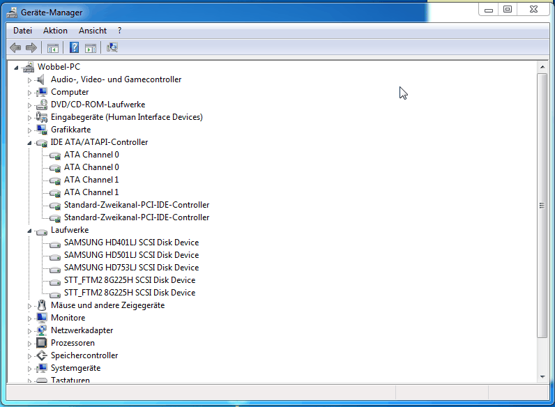

So, ich habe mal den NVIDIA Treiber deinstalliert. Leider war der Effekt, dass er den danach wieder installiert hat, was auch DriveControllerInfo bestätigt, nur ist er nun aus dem Gerätemanager verschwunden... kann ich den da irgendwie wieder anzeigen lassen, so dass ich über "Treiberupdate" versuchen kann auf den Standard Treiber zu wechseln?
Wobbel, zeig uns mal nen screenshot aus deinem Gerätemanager.
Edit: Wenn du möchtest kann ichs dir auch per Teamviewer kurz machen.
So, habs angehängt.

Dein Controller ist jetzt vermutlich weiter unten bei dem Punkt Speichercontroller.
Ah, da isser ja :)
Also dann einfach per Treibersoftware aktualisieren machen?
