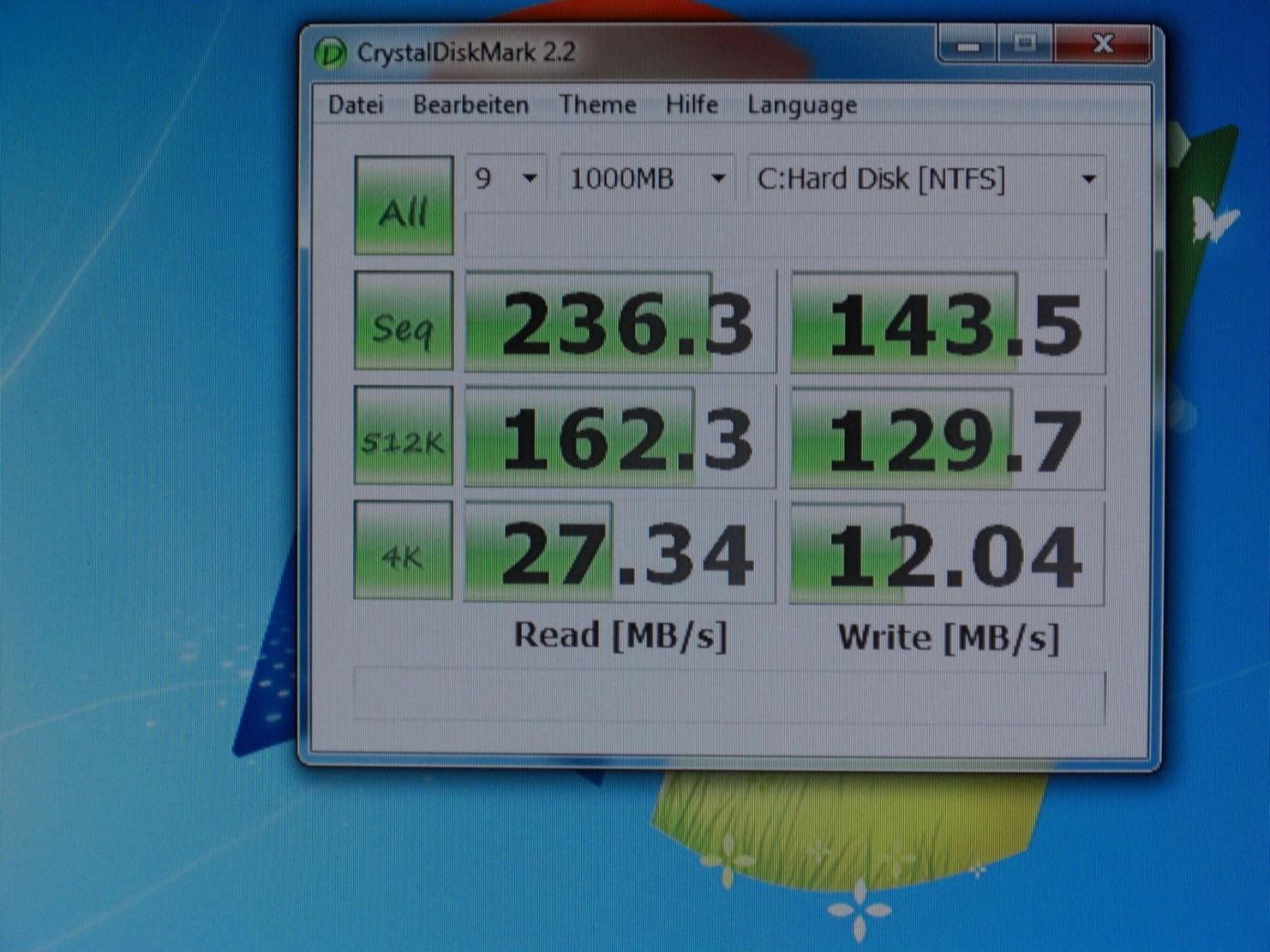

Hi
habs gefunden sorry hier mal die werte
Super Talent Ultradrive GX MLC 128GB, 2.5", SATA II (FTM28GX25H)
Grüße
Rocci75:)
