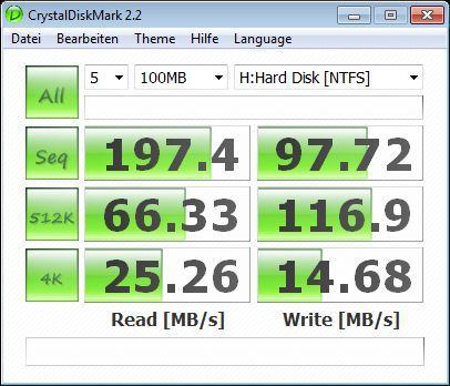

Meine 32er sieht im Laptop so aus:
Hatte noch nie bessere Werte (auf IDE).

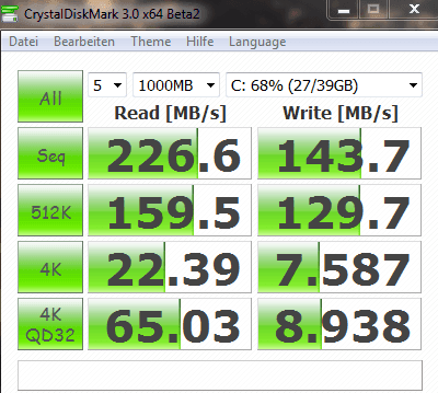

Hier mal nen screen wie es aussehen kann wenn GC mal fertig sortiert hat (ok ich gebe zu, nicht immer ist die linie so schön gerade)

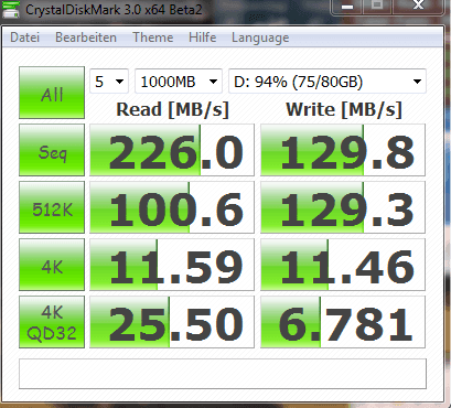

mal ein bench mit reichlich voller d: partition + TC. manche werte sind besser, manche schlechter...komich

Hmm laut bildern scheint GC besser zu laufen

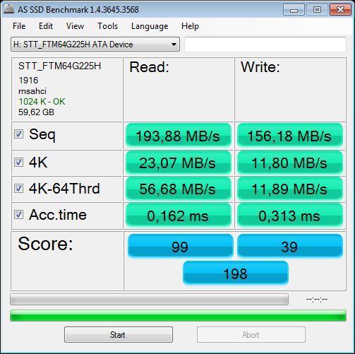

Neue GX64 mit 1916 frisch nach dem update:
Da sieht man auch den "Bug", da du offensichtlich eine mit Toshibachips hast (--> 150MB/s+ Write).
Edit: Und WTF?! Was für ein Durcheinander machen die nun bitte?!?!
