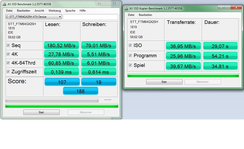

bin auch schon seit längerer Zeit in Besitz einer SSD von Supertalent mit 64GB.
Ich hab nur irgendwie ein komisches Gefühl, dass bei mir was nicht stimmt.Könnt ihr euch bitte mal die Werte anschauen von AS SSD-Benchmark?
Folgende Hardware und Vorgangsweisen hab ich benutzt:
Asus P5E Deluxe X48 mit Q6600@ 3.2GHZ
2x GTX260 SLI
STT FTM64GX25H mit der Firmware 1819, welche auf Supertalent zum DL verfügbar war.
Raptor mit 150GB ist auch noch im System, sollte aber unwichtig sein.
Meine 64GB SSD ist in zwei Partitionen aufgeteilt, eine für XP und die andere für Win7. Win7 (40GB, davon 16GB frei) / XP (20GB, davon 8GB frei).
Meine Firmware war ursprünglich bei Lieferung die 17er, welche bei euch als Problematisch eingestuft wurde.Hab dann nach einiger Zeit auch ein Downgrade auf die 15er gemacht.
Inzwischen hab ich auf die 1819 umgestellt, HAB ABER MEIN WINDOWS SO BELASSEN WIE ES IST.
Ich habe also keine Neuinstallation gemacht.Nur mal die SSD vollgeschrieben und danach wieder Papierkorb geleert.
Schaut euch mal mein Ergebnis an:
Meine Schreibleistung verwundert mich etwas.
2x GTX260 SLI
ups deine werte sind nicht ok
ich vermute mal das durch die fehlende Neuinstalltion von Win7 der Treiber für den Raidcontroller nicht geändert wurde, d.h. du verwendest bestimmt einen eigenen und somit ist ein trimmen von Win7 ausgelöst nicht machbar.
