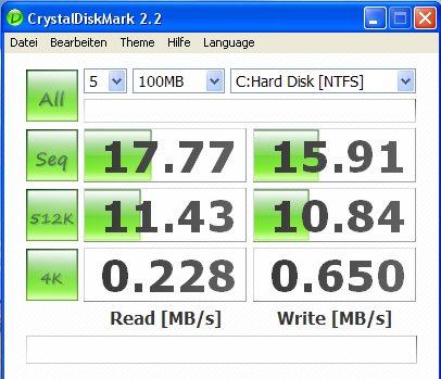

Hier mal was zum lachen (a litte offtopic). Das sind die Werte meiner 40 GB IDE HDD in einem 6 Jahre alten Notebook :)
