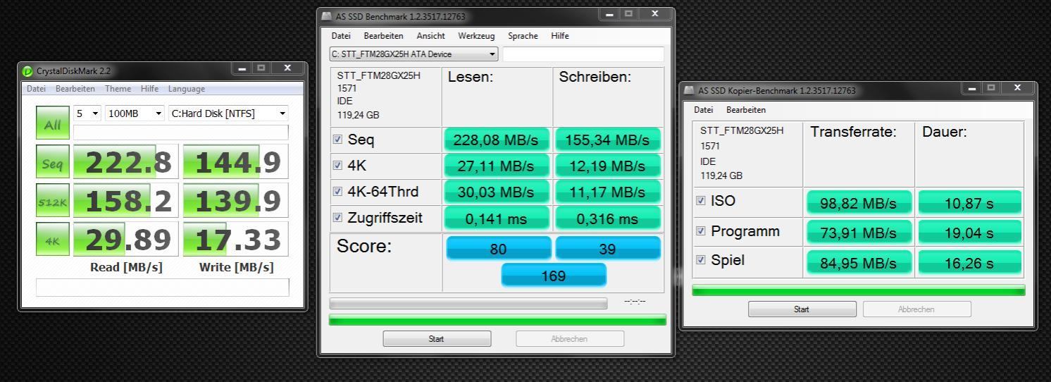

Noch mal zu Thema AHCI: Ich bin der Meinung, das die Supertalent mit AHCI fixer ist, als mit IDE. Was sagt ihr... Hier mal ein Bench mit IDE.
Ich vermute jetzt einfach mal, dass der Unterschied minimal sein wird ob man die SSD nun im IDE oder AHCI Modus betreibt. Bei sehr kleinen Dateien kann der AHCI Modus vllt. etwas schneller sein...
bei seq etwa 25MB/s mehr finde ich schon nen guten Schub^^
€dit: jedenfalls prozentual gesehen
