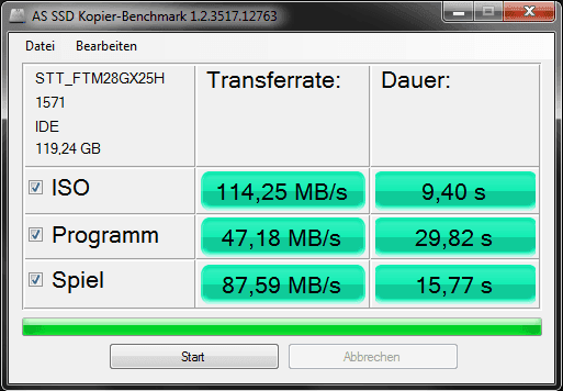

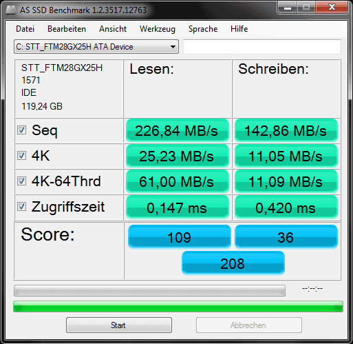

Alternate hat heute meine Supertalent GB ausgeliefert.
Ist ne 128GB auch mit einer XXXX Serienummer. Hat laut Crystaldiskinfo Firmware 1571 und auch nur 32MB Cache. Sollten das nicht 64Mb sein?
Hier zwei Benchmarks: Windows 7 64 bit mit AHCI
Von der 150MB Schreibrate bleibt nicht mehr viel übrig. Könnte vieleich nochmal wer einen Benchmark von einer GX MLC mit der alten Seriennummer posten?
Schaut leider nicht so aus, Niveau ist leicht über/auf dem 64GB Modell. Mehr als 150MB/s bekomme ich mit ATTO nicht:

So, meine ST kam auch heute - erste Erfahrungen für mich mit einer SSD.
Firefox in weniger als fünf Sekunden zu installieren war eine völlig neue Erfahrung für mich :lol:
Nun hab ich gerade mal den Benchmark laufen lassen und frage mich, ob die Werte nicht etwas höher sein müssten, oder hab ich zu viel erwartet?
- 1571er nutzen
-Windows-Treiber, KEINE Intel Treiber (für späteres TRIM, falls neue Firmware kommt)

... interessiert mich auch... ich hab mit meiner STT_FTM28GX25H zwar bessere Transferraten, aber so rosig sind die auch noch nicht, wie ich finde. FW war bei mir auch noch die Alte 1571er drauf.

Hm, bei dir gefallen sie mir jedenfalls schon eher ;)
Vor allem die Write-Werte... also da fehlt bei mir doch schon einiges.
Hätte ich vielleicht irgendwas beachten müssen um auf diese Werte zu kommen und hab's überlesen?
Das kann ich dir auch nicht unbedingt sagen, ich haben gestern auch SSD Neuland betreten. Beachten musst du auch noch, das ich ne 128 GB Variante hab, da sind die Übertragungsraten wohl noch etwas besser... Aber knapp 90 MB schreibend erscheint mir auch etwas seltsam wenig.
Die Werte sind bei beiden normal. Unterschiede in den Writewerten (und auch Read) kommen durch die verschiedenen Grössen zustande. 128GB ist am schnellsten.
Die Werte, die Indilinx angibt, sind nicht erreichbar bzw. nur mit ATTO oder vollkommen leeren SSDs, frisch ab Werk.
Zugegeben, ich habe nicht erwartet, dass die Werte exakt so sind wie angegeben, aber bei Write komme ich ja nicht mal auf die Hälfte - find ich jetzt nicht sooo schön, wenn ich ehrlich bin.
