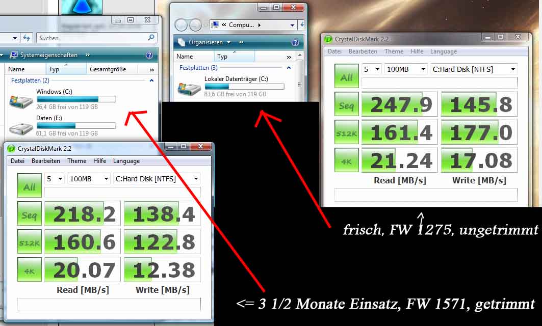

Edit: Freund Google hilft. Ausgeführt und ohne Probleme automatisch beide Laufwerke getrimmt unter Vista6 Ultimate im AHCI Modus. Jetzt folgt ein Benchmarkvergleich FW 1275 frisch vs. FW 1571 getrimmt
Supertalent Ultradrive 128GB mit Firmware 1571 und 128k Alignment, Vista 64 Ultimate inkl.Updates und allen Treibern, sowie einigen Programmen und Spielen, angeschlossen an einem DFI Lanparty P45-T2RS JR (ohne optimiertes SSD Bios), SATA II, AHCI aktiviert, Indexierung aus, 3 1/2 Monate im Einsatz, dazu im Vergleich die Daten-SSD, selbe FW, Einsatzdauer, etc. allerdings weniger Schreibvorgänge

ist ja ein ganz schöner Unterschied performancetechnisch von ner OS Platte und Datenplatte^^
Trotzdem kommen mir die Werte für ne getrimmte Platte etwas wenig vor.
Biste sicher, dass Wiper gefunzt hat?

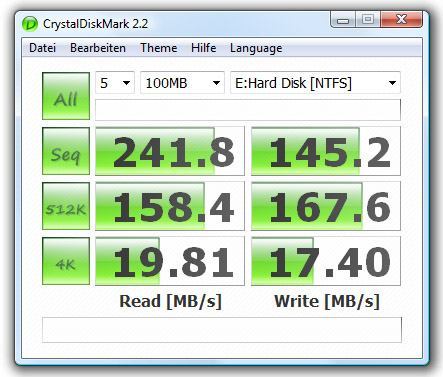

ca 7-8 Wochen benutzung, FW1571, ungetrimmt, Win7 64bit, ICH9R, AHCI, ca.40 GB frei
