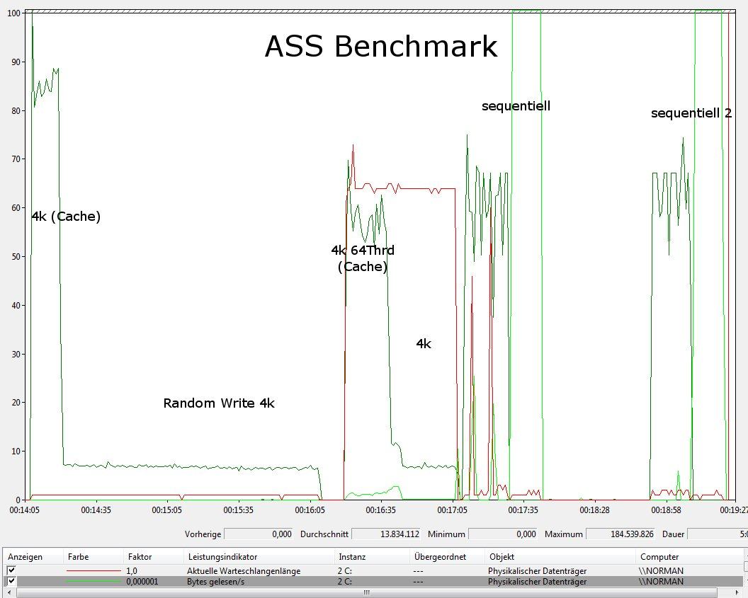

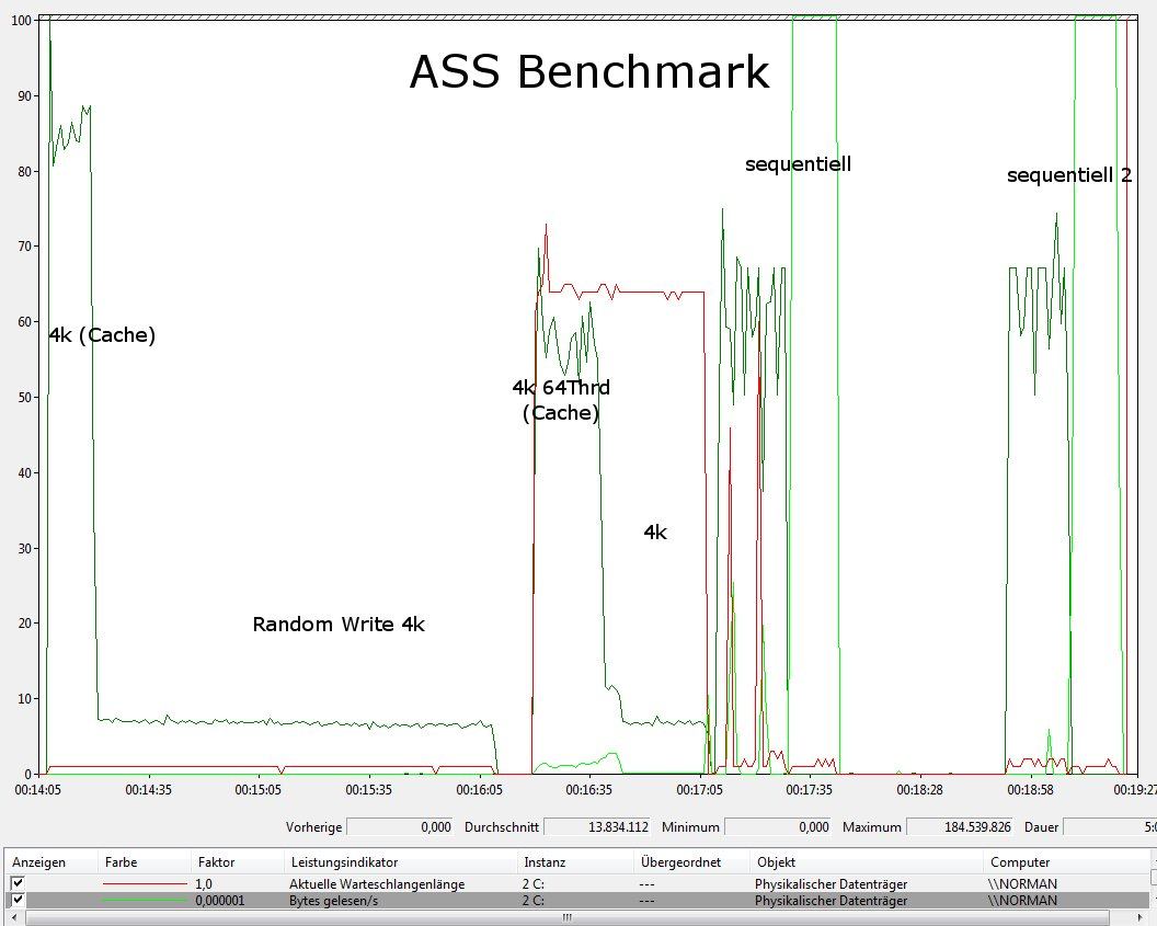

Mh die Frage stellt sich jetzt halt schon wann soviel Outstanding I/Os hinzukriegen sind. Laut der Seite von IOMeter sollte ja bereits bei Windows Calculator ganze 3 Outstanding I/Os entstehen...was ja in der Praxis knapp durch massenhaften Start von Programmen zu erreichen ist, so scheint's
also ich denke nicht das es sonderlich aufwändig wäre GC etwas anders einzustellen... ob se aber bock hatten überstunden zu machen is fraglich ^^
Toni testet ja angeblich grad ne FW mit agressivererm GC... wobei ich ja der meinung bin es sollte eher weniger aggro sein als mehr
So, der (vorerst) letzte Off-Topic Beitrag.
Hier seht ihr den ASS Benchmark. Diesmal die Warteschlange mit Faktor 1 (Grün ist Lesen in MB/s, hellgrün Schreiben).
Gewundert haben mich eigentlich nur die zwei Ausschläge während des ersten sequenitellen Tests, die beim Wechsel zwischen Anwendungen bzw. Fenstern entstanden sind.
nsa666? Irgendwelche Anmerkungen?
@Moros: es sieht eigentlich soweit korrekt aus. Das Problem ist, dass ich bezweifele das man mit dem Tool richtige Spitzenwerte rausbekommt. Es ist einfach zu schnell vorbei als es das Tool anzeigen kann(Aktualisierungsinterval zu gross). Bei meinem Benchmark siehst du es nur weil es ausreichend lange dauert. Probier doch Photoshop oder Eclipse oder VisualStudio zu starten.
