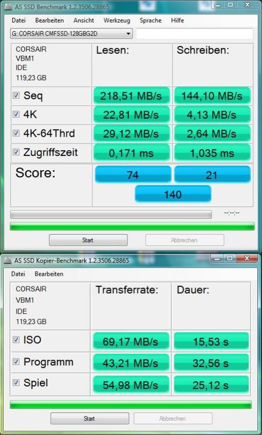

Da der ASS Benchmark bei voller SSD immer abgestürzt ist, hab ich alle Dateien gelöscht, die SSD eine Weile im Idle gelassen und nochmal gebencht.
Hab Ewigkeiten keine Benches mehr gemacht.
Bevor ich die 1711 geflashed habe, ging übrigens genauso problemslos wie alle
Versionen zuvor, habe ich den Wiper drüber laufen lassen.
Vorher und nachher waren Crystals fast identisch. 170/145 seq und 21/10 4K.
Habe dann nach langer Zeit mal wieder den aktuellen AS SSD Benchmark durchlaufen
lassen und es sieht ähnlich aus.
Ich muss das die Tage nochmal am ICH9R ausprobieren ob da mehr rauskommt,
hab irgendwie das Gefühl, dass der Controller nach wie vor irgendwo limitiert
nach 'nem Update - warum auch immer.
Mindestens 3gb Platz. Steht ja in der Beschreibung. 4k-64Threads ist die Hauptbetriebsart jeder Platte wenn Programme davon gestartet werden, oder BS drauf läuft. Der Wert profitiert stark von NCQ(wenns den von der SSD unterstützt wird).
P.S.: es sieht nicht so aus als würd GC viel bringen.
