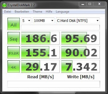

Hier der Reihe nach mit kurzerm Beschreib die CDM-Benches:
Frisch nach Update
Nach dem Kopieren von ~60GB (auf 30GB Gesamtgrösse)
3h idle
17h idle, nachdem noch eine ~750MB grosse Datei auf die SSD von einer externen Festplatte kopiert und dort belassen wurde
So - hier dachte ich, ich hätte des Rätsels Lösung. Auch pcper.com berichtete, dass Idletime bei ihrer Betaversion egal war und eine gewisse Aktion GC hervorrufte. Sie wussten nicht, ob's der Bench selber war, welche die Performance wiederherstellte.
Um's festzuhalten: Performanceeinbruch entstand durch Kopieren bereits auf der SSD befindlichen Daten, die Performance teilweise zurück brachten "kleine" Files von einem externen Laufwerk.
Ein weiteres Mal kopiert (und diesmal beide gelöscht) :
3x
5x
7x
Mit 3x hat es den besten Zustand erreicht - besser wurde es nichtmehr.

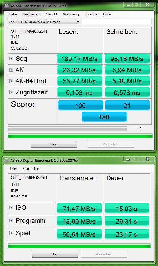

hab ne FTM64GX25H - M64GX25H.exe flasher geht!!! :banana:
gleich mal gebencht (vor fwupdate einmal refreshtool ausgeführt)
Fazit: bei der Performance hat sich nicht viel getan aber mal schaun ob das auch so bleibt ^^
Hoffentlich gibt's bald einen funktionierenden Flasher für die 64GB Variante.
Ich vermute es liegt vielleicht wieder an der Laufwerksbezeichnung das der Flasher bei euch nicht mag.
STT_FTM64GX25H wird gefunden FTM64GX25H nicht :confused:
Das mit der Bezeichnung klingt plausibel.
@SSDfix
Könnt ihr das nicht schnell ändern?
@daWooky
Hast du es umbennant oder wie hast du geflasht?
Bei mir ist die Bezeichnung übrigens auch STT_FTM...
Ich weiss noch, dass beim letzten FW-Update bei einigen das STT verschwand, bei anderen geblieben ist. Zu 1370 kam's afaik bei allen dazu.
Das könnte der Grund sein. Ich hab damals, glaube ich, direkt von 1275 auf 1571 geflasht. Vielleicht kam der Zusatz "STT_" nur beim Flashen auf 1370.
Das Problem sollte sich also schnell beseitigen lassen.
hab diesmal nix umbenannt o.ä. ganz brav über usb normal geflasht.
meine hieß auch schon STT_FTM...
wie heißen die von euch?
Meiner heißt FTM64GX25H
