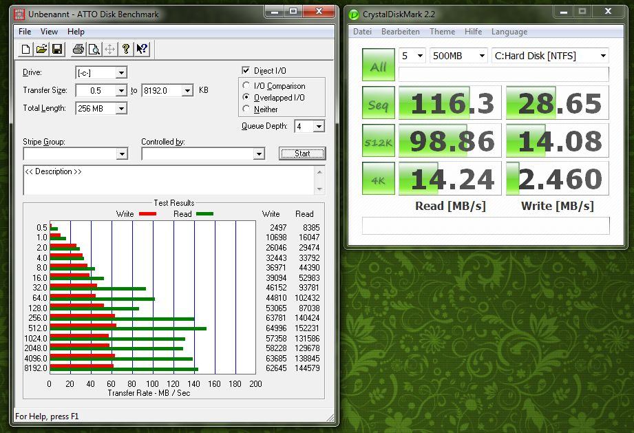

Ich hab mir vor ein paar Tagen ne Vertex mit 60 GB zugelegt und wies aussieht doch weit weniger Performance als gewöhnlich. Hab der SSD zuerst ein 64KB-Alignment verpasst und dann Windows 7 installiert. Läuft sowei ganz rund, ich hab allerings deutlich schlechtere Benchmarkwerte als alle, die ich so von der Vertex gesehen hab... :confused:
Im Bios ist im Moment Raid eingestellt, weil ich noch zwei HDDs im Array als Datengrab laufen hab. Hatte aber auch mal IDE oder AHCI eingestellt, gab etwa dieselben Werte... :-[

hm... irgendwie sieht die SSD sehr ungetrimt aus
Ok dann arbeiten wir das mal ab ich brauch infos.
Welche firmware ist auf der Vertex?
Nutzt du Win7 64-Bit oder 32-Bit?
Firmware ist 1370, hab Win7 64-Bit drauf.
Hab gerade mal den Wiper laufen lassen (ja ich weiß, besser nicht bei 64-Bit...), läuft aber noch alles, ist aber auch nicht viel besser geworden...

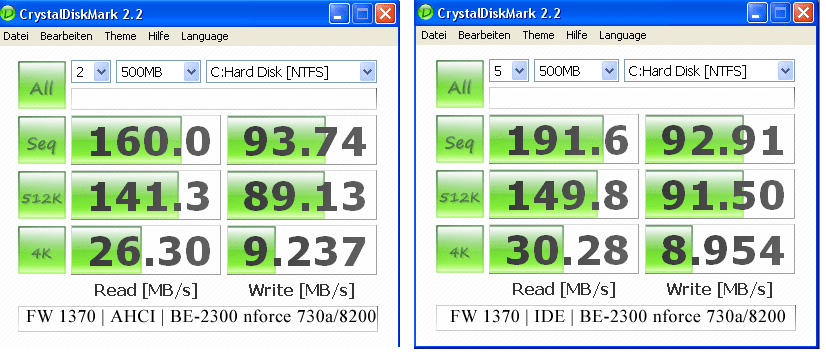

So unsere kleine Surfstation/HTPC hat heute auch die SSD bekommen. Praktischen Geschwindigkeitsunterschied zwischen IDE/AHCI merken wir nicht, den Unterschied zu HD aber schon ;-)
ASUS M3N78-EMH HDMI /nForce 730a/8200) mit X2 BE-2300
WinXP SP3 mit Alignment 64k=128
Super Talent UD ME 32GB (FW1370 mit Trimm bei IDE)

Egg... ich sags nur ungern aber laut deinen screens läuft bei dir das Trim Tool unverrichteter dinge durch... da wird nix getrimt.
Obs wohl an Win7 64-Bit liegt ? ;)
Schau dir meine screens an wie die werte bei mir waren nach trim, 100% leistung wie direkt nach installation vom BS obwohl meine Vertex damals zu 75% voll war.
Im übriegen finde ich das die unterschiede derart gering sind das man wohl kaum davon reden kann das es definitiv funktioniert, habe teilweise weitaus größere unterschiede ohne getrimt zu haben usw. CDM spuckt manchmal solche und ein ander mal weitaus andere ergebnisse aus, diese schwanken bei mir teilweise um 20 MB/s im seq. und 512k Read und write innerhalb einiger durchläufe nacheinander.
wenn trim funktioniert oder deine alternative sollten deine seq. read auf 190 MB/s und höher gehen und die 4k read auf 20 MB/s und mehr (die anderen werte hab ich jetzt nimmer im kopf), einzigst wenn deine UD extrem voll ist (80% und mehr) sind die werte wie se bei dir sind evtl ok für getrimten zustand.
