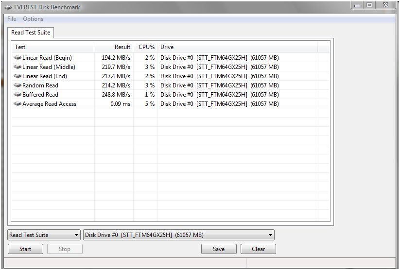

Aber das beste Bench Tool ist Everest Disk Benchmark. :)
Aber wieso sind deine IOPS so tief? Die Einheit ist doch immernoch dieselbe?!
