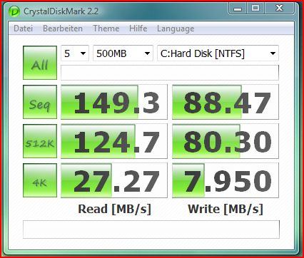

Ich hab mal nich ne CDM bench angehängt von meiner UD 64GB mit Vista x64 drauf installiert. Schon ganz schön abgesackt für ne 2 Tage alte UD oder?

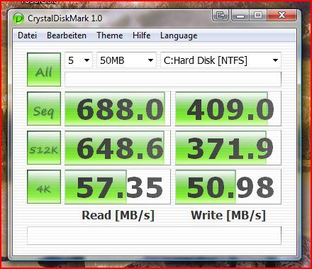

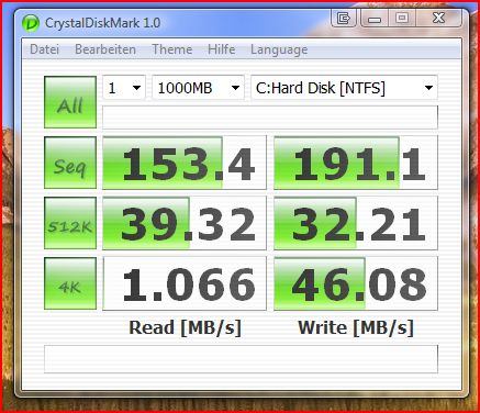

Hohes 4k-write mit normalen Festplatten mit RAID-Controller(als Karte mit 256MB) geht schon, da CrystalDiskMark relativ kleines Testsize verwendet passt es unter Umständen komplett in den Cache.
Normale Festplatten RAID5:
Damit bist du noch gut bedient. Bei Dir bricht die Performance nach 2 Tagen Nutzung nur um ca. 30% ein.
Bei anderen Usern sind es mehr als 60% und das steht Dir auch noch bevor.
