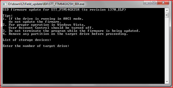

Achtung:
Bitte unbedingt die Anleitung zum Flashen befolgen und unbedingt im IDE Modus Flashen!
Na Klasse, und was mach ich wenn ich das flashen im IDE Modus wieder nicht funktioniert und die SSD wieder als Barefoot erkannt wird ?

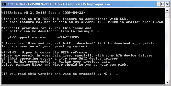

Im OCZ-Forum steht das man dieses wiper tool nur mit 32-Bit Systemen benutzen soll, gilt das jetzt auch bei SuperTalent?
Ich hab da noch eine frage
Zum Wiper hab ich keine Info mitbekommen.
Das Tool kommt aber von Indilinx. VOn daher ist davon auszugehen daß es die gleichen Probleme hat und unter 64bit nicht funktioniert.

OK danke dann kommt das tool für mich vorerst nicht in frage..

Spiele eben das Image zurück und werde dann mal Wiper testen :coolblue:
Ich weiß, die Frage ist beknackt aber was macht das Wiper Tool? Ich dachte wir warten auf Trim. Hmm, meine Verwirrung scheint grenzenlos :confused:
Das wiper tool macht das was TRIM später vom OS gesteuert automatisch macht. Es resettet die 'gebrauchten' Flashzellen, so dass das write combining wieder mit vollem Speed funktioniert.
Wenn TRIM vom Betriebssystem unterstützt wird, passiert das automagisch im Hintergrund.
funktioniert das Firmware Update von 1275 auf 1370 ohne Datenverlust?

Leider nicht mit 1370.
1370 meldet TRIM ja nach ATA Spezifikation, funktioniert aber nicht nach Spezifikation. Bei Linux wirft die SSD Fehler bei TRIM, aber der Kernel gibt die Fehler nicht aus. Bei W7 wahrscheinlich das gleiche.
Nein die Partion muss ja vorher gelöscht werden,zumindest laut Anleitung!!!
Irgendwie hab ich kein glück mit der Firmware. Habe aktuell die SST_FTM64GX25H-BIX.exe firmware gefasht. Das ging auch.. nur wird die platte jetzt als SST_FTM54GX25H erkannt.. anscheinend ists die falsche.
steht ja sogar in rot drin. Laut OCZ soll sich das interne Speicherformat bei 1275 auf 1370 nicht geändert haben.
Kann man vielleicht die Partitionen nach dem Update mit Testdisk wieder herstellen?

Nochmal der hinweis, das neue Tool arbeitet nicht mit alten Intel Matrix treibern, ihr müsst also entweder auf die neuste version des treibers updaten (8.8) oder das ältere Tool nutzen welches im hier schon mehrfach verlinktem OCZ forum zu finden ist.
bei dem alten tool kommen noch fehlermeldungen die aber getrost ignoriert werden können

So mal erste Benchmarks mit einer 32GB UltraDrive mit firmware 1370 und XP 32Bit drauf.Momentan sind noch 4,85 GB frei auf der Disk.Bei mir hat alles wunderbar geklappt mit dem flashen :wink:

Wegen dem Bug mit der Typenbezeichnung. Schaut euch einfach mal die Screenshots in der Anleitung von ST genauer an. Da findet ihr genau den gleichen Fehler :-)
Läuft das Tool Partionsspezifisch oder über die ganze Platte? Nicht das das mein Win7 auf der 2. Partition killt.
