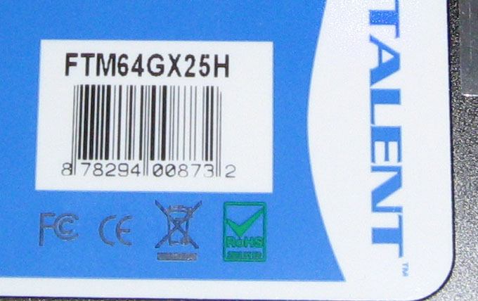

Kann es sein, das du die falsche Firmware für die 64GB SSD gemailt hast,
FTD64GX25 anstatt FTM64GX25 ?
Könnte wohl das Problem bei einigen erklären.
Ups, Mails auf dem Handy lesen kann doch Problematisch sein, hab nur 3 Files gesehen.
Es sind beide dabei, ich hab ja ne FTM64GX25H und das hatte ich ja vor 10min angesprochen.
Jetzt müsste man nur noch versuchen den gleichen fehler wieder zu reproduzieren :)
FTM64GX25H-AIX.exe hab ich genommen..:heul:
Datei von Webseite und das was ich per Mail bekommen habe ist exakt gleich (MD5 summe)...

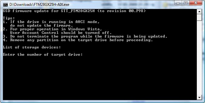

Nanu, das ist ein Windows Programm? Habe es gerade von der ST Seite mal geladen.
Bei nur der einen SSD als Systemlaufwerk, am besten noch unter XP im AHCI Modus,
ist man ziemlich gearscht :eek:
// Jau ist es. "... cannot be run in DOS mode". IMO unglücklich gelöst.

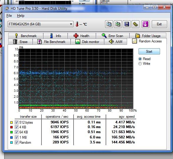

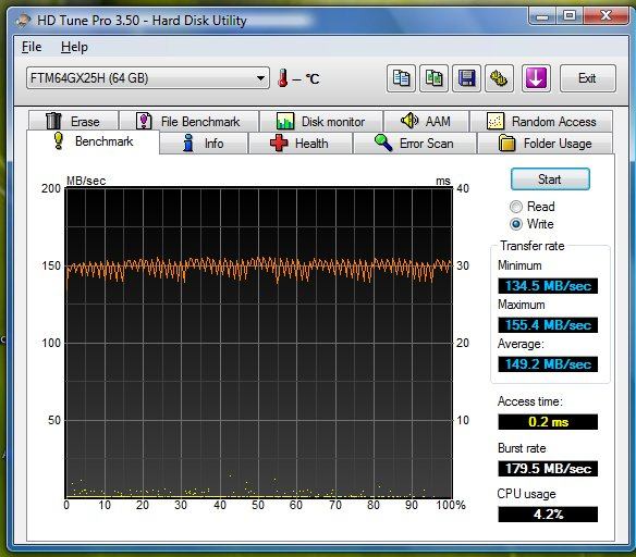

Ich habe meine so eben geflasht (Vista x64, IDE-Mode), auch mit der richtigen Firmware. Bei HD Tune Pro Access Time Write sind es bei 4k nur noch 87xx IOPS und 34,x MB/s statt 11xxx IOPS und 5x,xMB/s. Wie gesagt, im IDE-Mode. Benchs lade ich gleich hoch. Auch den Vergleich zur alten FW.

In der Anleitung (PDF) ist es vorgesehen, daß man das entweder mit Floppy oder mit USB-Stick bootet. Unter Windows ist wohl nicht so sinnvoll, ich wäre ehrlich gesagt auch nicht auf die Idee gekommen, daß unter Win zu benutzen.
Boote mal von der Floppy oder dem USB Stick und starte das Ding mal :)

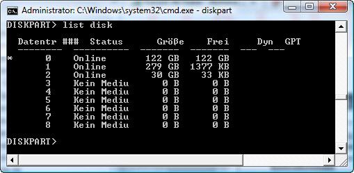

Erfolgreich geflasht
2. For proper operation in Windows Vista, User Account Control should be turned off.

alte Firmware - IDE-Mode:
neue Firmware - IDE-Mode:

ducke: Wie ich schon sagte, ich mußte erstmal rebooten, ehe das Flashprogramm davon überzeugt war, dass die frisch gelöschte Partition wirklich weg (eigentlich unnötig).
Die Fehlschläge machen mir grade Angst ... kann doch net sein, dass ich nur Dusel gehabt hab :hmm: (zusammen mit patrock84)
AW312: Also bitte, der Ablauf kam aus diesem Forum, siehe hier :d.
