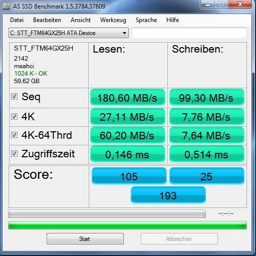

Mmh, meine SSD scheint derzeit etwas langsam zu sein. Selbst ein frisches Win7 dauert beim Starten ewig, weil beim Booten beim Windows Startscreen erstmal so ca. 15 Sekunden Pause eingelegt werden. Allerdings sind die Werte schon okay..
attachment.php
Auch das Starten von Programmen dauert wesentlich länger als früher üblich. Jemand eine Idee?

hast du zufällig ein externes gerät angeschlossen... HDD oder der gleichen?
Die werte sind vollkommen normal.
Nein, außer meiner Tastatur und dem Bluetooth Stick (wie immer allerdings) hängt nix am Rechner.
Ich kann auch nicht sagen, ob es schleichend so gekommen ist oder von heute auf morgen, auf jeden Fall ist die Reaktionszeit deutlich schlechter als am Anfang.
Kann man die SSD manuell trimmen, vielleicht hilft das ja irgendwie, auch wenn ich mir das nicht vorstellen kann.
Alles einwandfrei, 3 Instanzen Prime über Nacht (9h lang) fehlerfrei bestanden. Daran kann es also auch nicht liegen.

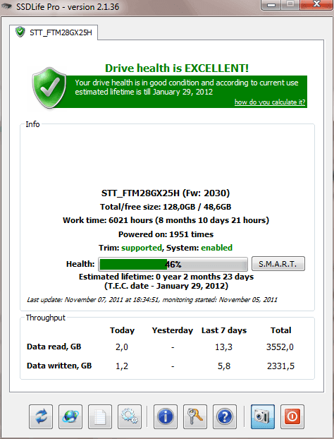

Ich mache mir gerade Sorgen um meine SSD... ich habe seit kurzem das Programm SSD Life Pro.
Laut dem Program bleiben mir noch 2 Monate... Gut ich nutzte jeden Tag den Ruhezustand 2-3 mal. Seit kurzem aber nicht mehr. Sollte ich mir Gedanken machen um meine SSD oder ist dies nur ein Auslesefehler?
Bringt es was von der 2030 upzugraden? Meine SSD hatte im Auslieferungszustand noch 1500er FW, kann ich davon ausgehen das die ST Ultradrive SSD mehr aushält (da besserer NAND?)?

Hi,
laut Supertalent ist es anzuraten upzudaten. Wie kommt dein "SSD Life Pro" auf 2 Monate? Laut SSD Status hast Du die Hälfte der prognostizierten Lebenszeit erreicht. Das dürfte aber wie beim MHD auch nur ein Richtwert sein.
Ralf
