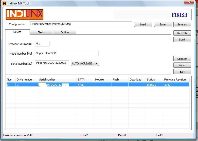

Hmm,
bin grade an nem anderen Rechner und hab da das MP-Tool drauf gezogen.
finde hier aber nix um die FW zu flashen.
Hab nur was gefunden wie ich mir eben diese Firmwareupdatedatei für Dos erstelle, aber nix wo ich unter windows flashen kann und aus den Anleitungen werde ich nicht wirklich schlau...
Vielleicht hab ich auch Tomaten auf den Augen oder bin nach ~16 Stunden Arbeit nicht mehr ganz so aufnahmefähig.
Bin für jede Hilfe dankbar. :)
PS:
Schalter ist auf Usermode, also zur mitte hin geschoben.
Folgendes hab ich momentan auf dem Bildschirm:
Lies am besten die Anleitung in meiner Signatur --> Indilinx FAQ
Bebildert und betextet, ausführlicher gehts nicht mehr.
Edit:
Laut deinem Bild ist doch schon die 2142 drauf....
