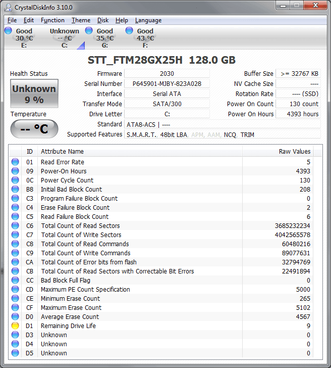

Tja, da hab ich ja genau so ein Gerät, hab das vor 4 Wochen zu MemQ geschickt und seit dem nichts gehört. Mal nachhaken.
Der letzte Wear Level Status war da 9% am 12.04.2011 nachdem ich sie Anfang September '10 in Betrieb genommen hatte.
Die 2 Indilinx SSD Status Screenshots liegen btw 4 Tage auseinandern ... wie ich da auf der HDD 120GB geschrieben haben soll ist mir nen Rätsel, weil da nur das OS drauf lag.

Naja, neue Firmware ist ja schön und gut, aber die bringt die übermäßig gebrauchten Zellen nicht wieder zurück in's Leben.
Deshalb mach ich statt Firmware-Schalter-Aufschraub-Update-Spielchen jetzt RMA.
Solange das Ding innerhalb der Herstellergarantie ist, soll sich auch der Hersteller dem Problem annehmen.
